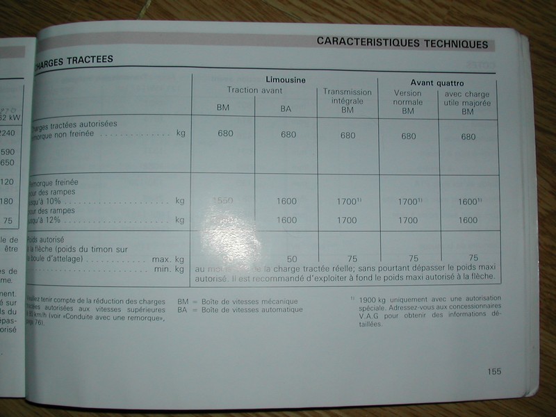

Burny a écrit :c'est ecrit où ca? car je suis quasi certain d'avoir vu des attelages capables de tracter 1,9t
Tu peux trouver ça sur le petit livret qui est remis avec l'auto lors de l'achat.

Re: [question]capacité de tracter une remorque de quel poids?
pour faire suite a l'annonce de fab81/85, dans le livret de bord il est marqué que la charge tractable peut etre augmentée a 1900kg avec une autorisation speciale de l'atelier VAG...
ca veut dire quoi ? :shock:
en meme temps dans etka, il y a des freins arriere en 269x20 (au lieu de 245x10) pour les vehicules à "PTRA augmenté"..

Burny a écrit ::? :? :?
ca veut dire quoi ?
L'autorisation VAG ??? A mon idée tant que PTRA-PTAC n'est pas égal à 1900 ce n'est pas valable lors d'un controle ou pire en cas de carton...
Idem, les keufs n' ont rien à faire de la pseudo autorisation de VAG....et ils n' aiment pas qu' on joue au con avec eux ! :mrgreen:
