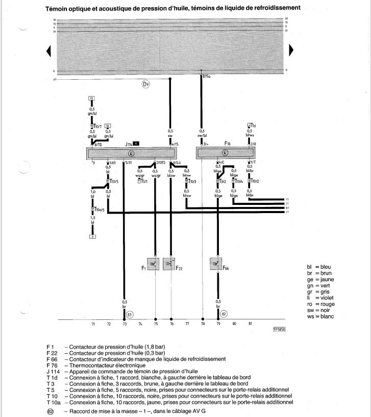

J'ai du mal à comprendre la 16 a bien deux fonctions, le manomètre (vdo) de 0 a 5 bars, mais l'autre c'est pour le voyant ?
La 1 ou 2 c'est pour le voyant aussi ?

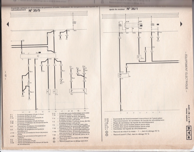

si ça peut t'aider je ne suis pas sur que ce soit le même que le NG ,mais ça doit se rapprocher sur le principe
tu remarqueras le nombre de connection sur le même relais j114
- Messages : 15270
Re: voyant allumé,sonde de pression d'huile ?
Non, car même en grossissant un maximum, je ne voit pas.FENDER7627 a écrit : sam. 6 mars 2021 18:28 si ça peut t'aider je ne suis pas sur que ce soit le même que le NG ,mais ça doit se rapprocher sur le principe
Moi j'ai ça :

Je peux tester la petite sonde de pression d'huile ? La 1 ou 2 sur le schéma.
- Messages : 15270
En y réfléchissant, ça ne peut pas être la sonde, puisque si je la débranche, le voyant reste allumé, moteur en route ou pas.

oui effectivement ce genre d'anomalies en électrique montre une faiblesse quelque part dans le circuit
là il va falloir chercher
;je vois que ton plan est plus moderne que le mien
c'était pour te montrer qu'il y a plein de choses qui se connectent sur les mêmes relais et peuvent pertuber la bonne logique
il ne faut pas s'affoler si la pression d'huile est bonne dans le circuit et à la lecture de ton mano
Au démarrage 5bars
après chauffe au ralenti 2.5b tu accèlères tu remonte à 5 bars c'est l'essentiel
ensuite par élimination tu trouveras l'anomalie dans ton circuit électrique voilou
Au démarrage 5bars
