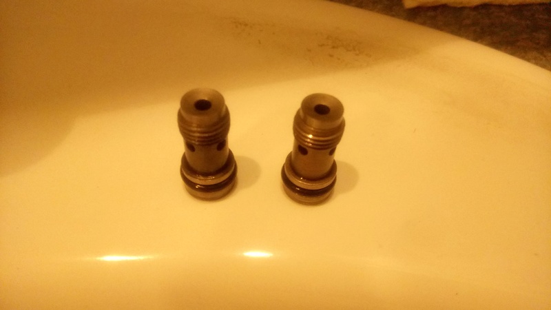

Il y a 6 ou 8 pistons, bien évidemment ils ne peuvent pas tous être défectueux, je suppose qu'il y a des clapets régulateurs, un peu comme sur les compresseurs de clim,
le souci vient peut-être de ce côté
- Messages : 7861
Re: Pompe de DA mal purgée, HS ?
Oui, c'est par là que je regarderais...
Ils sont situés au niveau des deux excroissances de chaque côté d'une des deux fixatons, dans les trous dirigés vers la gauche.
C'est ces deux trucs, démontables avec une simple clé Allen.

Et quand je vois les deux pièces en forme de vis que tu as retirées et qui seraient les "clapets", je me demande bien ce qui aurait pû merder sur ma pompe, qu'est-ce qu'il y a dans ces "vis" ??

Dans les clapets, il y a sûrement un ressort taré et une bille. Perso, je les ai bien bien nettoyé au nettoyant frein, juste.

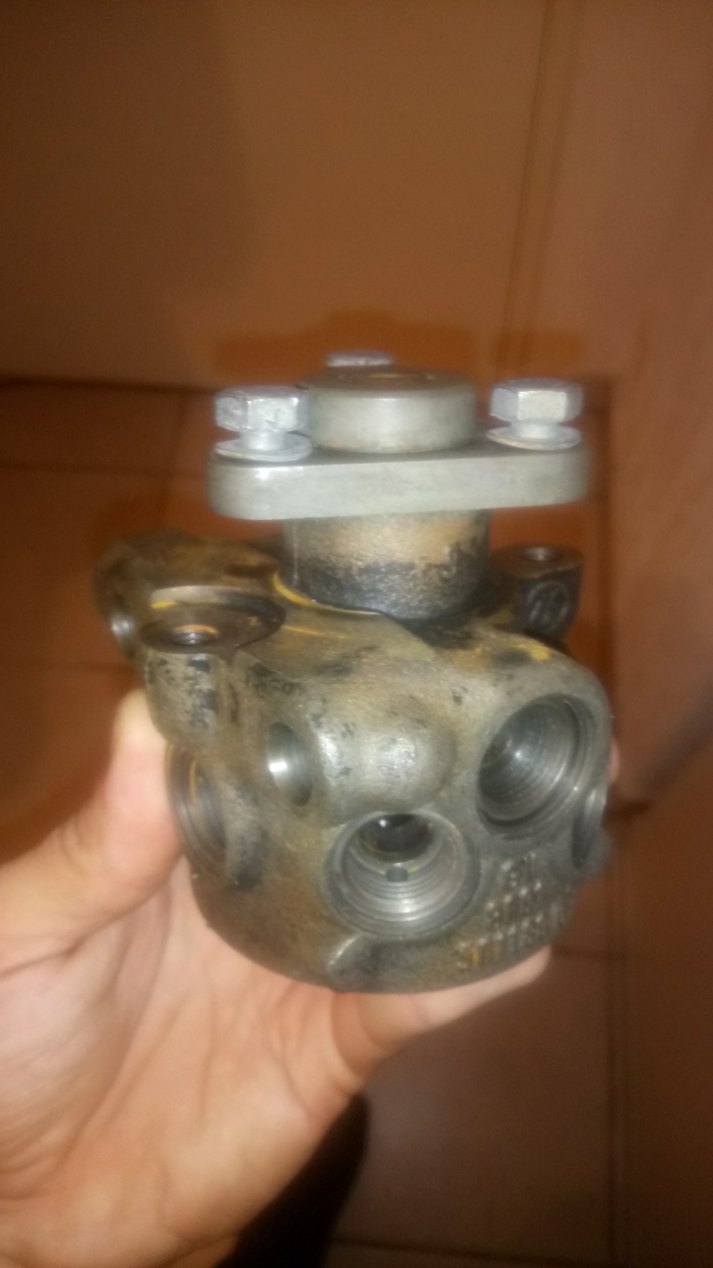

Hier soir j'ai démonté la pompe sur la V8, pour ceux qui devraient le faire ce n'est pas si compliqué, juste un peu inaccessible
Il faut retirer le cache sous moteur, retirer la courroie accessoire, le puit de jauge à huile moteur, le cadre du ventilateur électrique, les trois tuyaux arrivant sur la pompe,
puis la pompe est fixée sur son support par 4 vis de 13, elle sort au millimètre près.
Après l'avoir ouverte, je n'ai rien remarqué d'anormal, et j'en ai déduit que le kit de joint ne réglait que les problèmes d'étanchéité,
si la pompe a un autre souci (dans mon cas, plus de pression), changer les joints est inutile.
Je prendrai donc un échange standard de la marque lizarte, de toutes façons on n'a guère le choix, la plupart des autres pompes visibles sur les sites de vente ne sont "pas en stock".
J'ai quand même l'impression qu'il y a une fissure dans le corps de pompe, qu'est-ce que ça donne quand on renvoie la pièce avec un défaut structurel (c'est un échange standard chez Lizarte, il faut renvoyer l'ancienne pompe) ??

Salut les gars,
J'ai reçu une pompe reconditionnée de chez Lizarte (livrée par autodoc) , mais ce n'est pas la même que l'origine...
La position du tuyau d'alimentation en huile (le plus en arrière des trois) est différente, et les positions des deux filets de fixation à l'arrière de la pompe sont décalées aussi.
Je n'y comprends rien, sur tous les sites on trouve que la réf. 077 145 155 D (la mienne) ou 077 145 155 C ou 077 145 155 DX c'est pareil, et tous les sites renvoient vers la réf. Lizarte 04.18.0300,
qui est bien la réf. inscrite sur la pompe reçue.

pour moi c est juste la partie arrière qui a mal été monter
je démonterais la partie arrière de l ancienne pour voir comment c est monter et si il est possible de faire un quart de tour sans que ca pose de problème et de risque de fuite et je ferais ca sur la nouvelle si possible
après c est moi

J'y ai pensé aussi, mais on ne peut faire que des demi-tours (il n'y a que deux vis de fixation)

je sais j insiste un peut
mais peut etre qu il y a 4 filetages sur l avant de la pompe et qu il est possible de faire qu 1/4 de tour
j en n ai pas de pompe de da hs sous la main pour la demonter et voir
