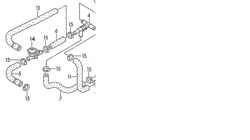

Je peux déjà dire que mon 1B et mon 3B n' ont pas la prise, sur durite ( d' eau ? ), avec la prise bleue, çà sent la modif pirate.... :?
Messages : 16262
Re: Fils debranchés ....
C'est le circuit d'eau qui va au radiateur d'habitacle ça, Janfi, non ?
Une électrovanne peut-être ?
On ne voit pas bien :?

Non pas l'air d'être une modif Daniel, pareil sur mon 1B elle n y est pas. ;)
La c'est sur un MC donc peut être différent .... :!:
Peut être est ce le truc qui fait fonctionner le sèche cheveux pour refroidir les injecteur ???
On dirait une électrovanne Laurent mais pas sur ... J essaierai de faire des meilleures photos ...

pour moi ,c'est juste une sonde de flotte,par contre,c'est bien possible que cela pilote un truc.

Cette fiche est présente dans le circuit d'eau des 100 S4/S6 sur une des durites qui va l'habitcale. Elle est donne l'info au climatronic. Elle n'a pas d'impact sur le fonctionnement du moteur.

Vu sur ETKA 7.4....c' est donc une électrovanne.....pour le détail, j' aurais besoin du " chemin " de la durite coté calandre, où va t' elle donc, pour l' instant,
je ne peux rien dire ? :twisted:
Il semblerait que ce soit pour une option....assez utile.....pour certains ! Ce n' est pas pour le climatronic que l' on connait habituellement sur les 200. :mrgreen:
