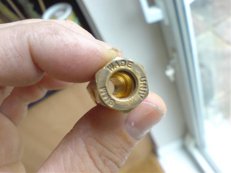

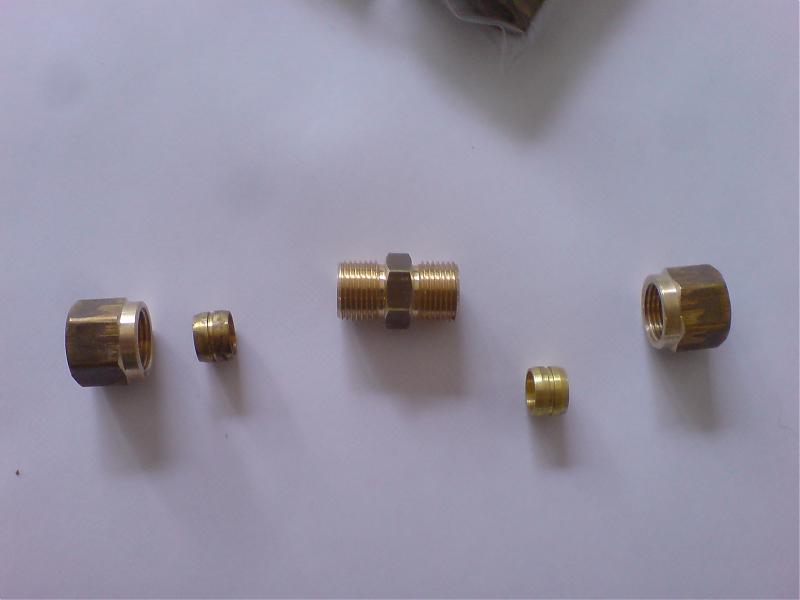

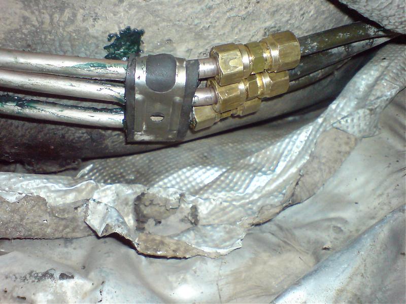

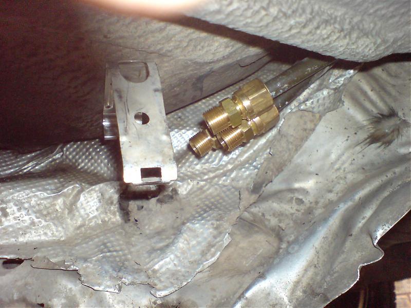

Tiens un autre gars qui a rénové sa ligne d' essence....retrouvé sur mon ordi.
Pas en Goodridge mais résultat nickel.
Messages : 9223
Re: bricoles diverses sur Audi 100
En tout cas ça ressemble à l'origine et c'est propre ;)
