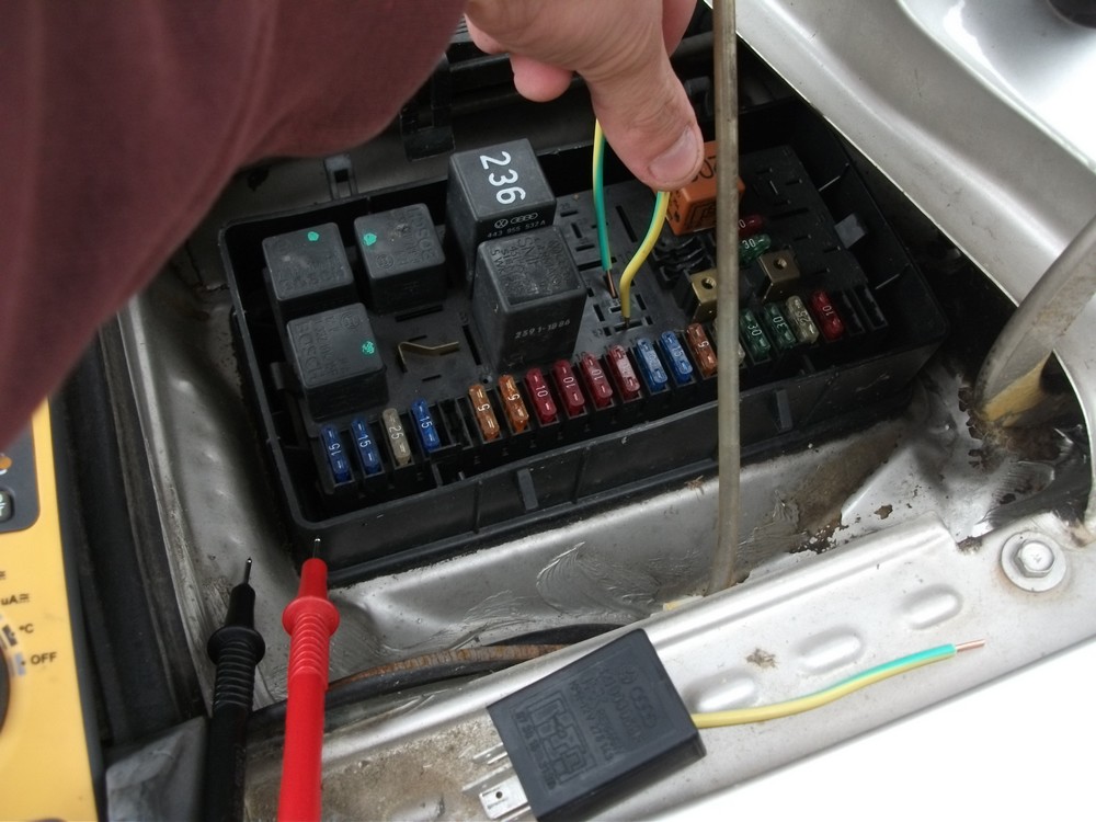

BOn avec batterie bien chargé ce matin essai (rapide car il s'est remis a flotter ! ! quel mois de mai de merde !! ) j'ai pas trouver ces numéros Daniel pour le shuntage y'a 87 mais pas l'autre (j'ai fait 87 et 30 je crois de memoire car le multimetre indiquait 12v sur ces deux bornes) .
MAis apres avoir remise le relais j'ai branché le multimetre sur les fils d'arrivées de la pompe a essence et qd j'essayais de demarrer et là j'avais entre 10 et 12 v qd je tournais la clef pour demarrer (donc le relais doit etre bon non ? ) et a un moment la voiture s'ebroue comme si elle avait démarré puis s'étouffe (pourtant le niveau d'essence dans le cornet ne bouge pas a part faire quelques petits remous) et apres ça n'a l'a plus refait.

mais la voir au sous sol se pauvre quattro .pour ton relais ils te dise de mettre un fil sur les deux bornes pour mettre en contact la pompe a essence .rien a faire que tu ai du 12v ou pas .c'est pour forcer la pompe .mais attention si sa démarre en broutant est quelle cale arrête de suite .soupape gripper ou segmentation hs .

"Ponte entre 30 et 87 avec un fil souple dénudé à ses extrémités, que tu entres dans les cosses à la place du relais.
Juste un instant, 25 amp ça va vite chauffer !"

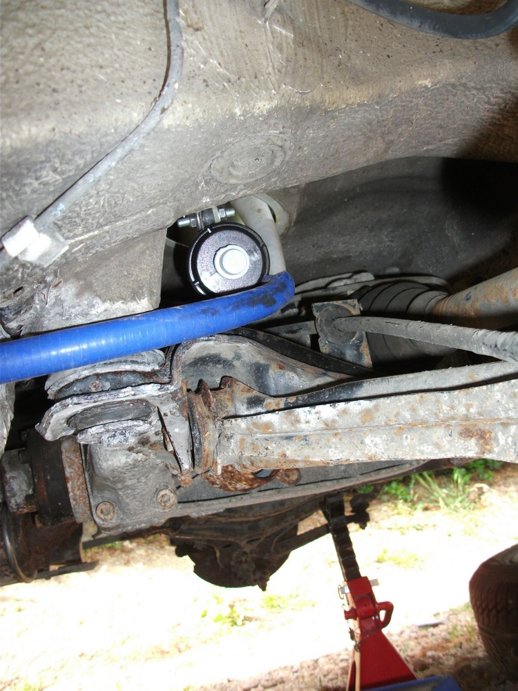

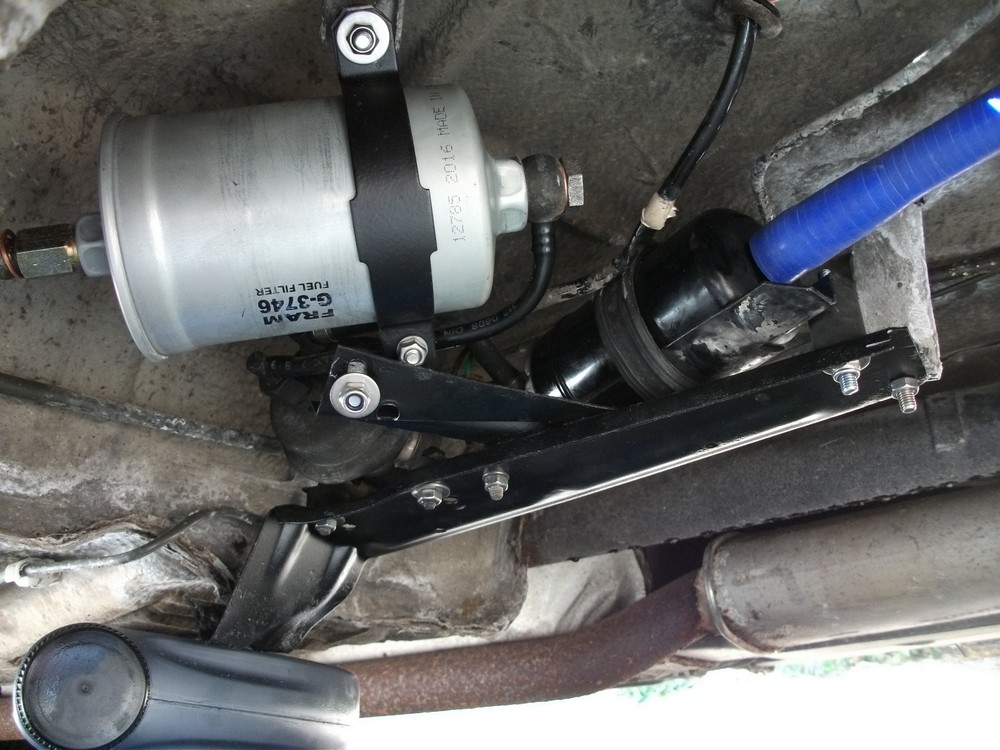

Me suis dit Diable !! je vais démonter tout le systeme de mon GT KV 87 pour pieces encore sur la voiture et qui lui tournait encore il y a 24 mois et le mettre dessus, parceque la pompe que j'ai mis celle du DZ fontionnait sur le DZ mais l'accumulateur d'essence lui du quattro j'ai pas pu le tester, donc démontage de l'ensemble complet et montage a blanc (entre 2 averses !!)
puis j'ai modifié mon systeme d'approvisionnement en carburant pour etre le plus pres de l'origine
Bon pas mieux demarre pas...

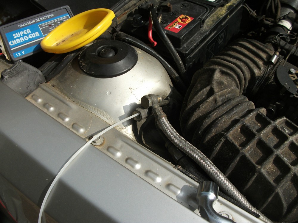

j'en ai profité pour changer l'injecteur pilote (surement rien a voir mais bon au moins pour moi j'élimine une piste ) nettoyer la tete d'allumeur, et jsute avant le deluge, voir si la conduite d'essence n'était pas bouché
avec un passe cable bon je suis pas arrivé jusqu'au bout, mais en démontant l'arrivée au filtre j'ai mis de m'essence dans une grosse seringue là ou j'ai mis le passe cable et j'ai envoyé bien sous pression et apres j'ai pu voir que cela été bien arrivé au niveau du filtre a essence. a het j'ai essayé aussi en soulevant le plateau doseur, que dalle.
Question : puis je faire un essai et laisser l'arrivée d'essence dans le moteur ouverte pour voir si le carburant arrive en essayant de démarrer ? car si le carburant arrive au moins là ça me permet d'éliminer pompe a essence.
Merci pour vos reponses

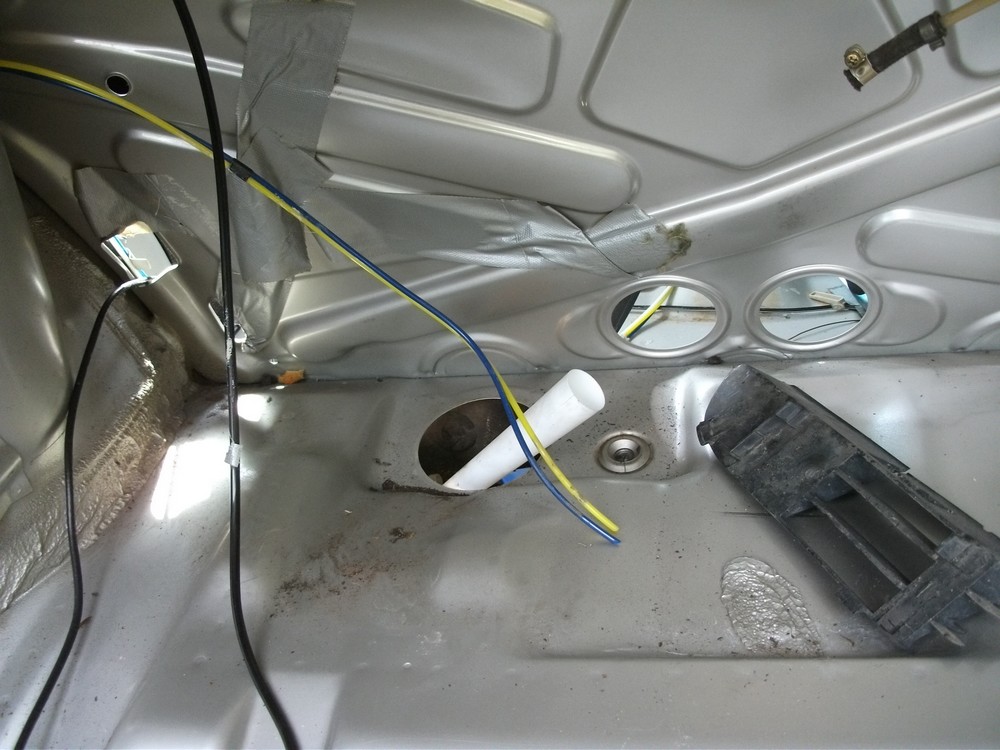

Mais la pompe, elle tourne quand tu fais le pontage ?
On l'entend bien, même si elle est neuve !
- Messages : 16646
Re: Tentative de demarrage du quattro apres 10 ans ...
moi j'entends rien. mais j'y ferai plus attention la prochaine fois je ferai tourner la clef a ma chtite et je me pencherai l'oreille collé a la pompe pour voir
j'ai essayé de les tester sur une batterie mais a part un subtil clic a l'interieur rien d'autre

bizarre elle devrait vibrer et tourner ...

vérifie le fil d'alim de la pompe SOUS la banquette.....en général,il chauffe et devient cassant a cet endroit....de mémoire,il est vert/jaune.
- Messages : 16646
ok merci je vais regarder vu que j'avais éjà virer la banquette
