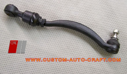

il y a 3 models de biellette la première ne se trouve plus pour les models 1981 et 1982 .
la 2ème qui ressemble a cela peu se trouver avec la ref : 857 501 499 C
voila 2 liens
http://www.autohausaz.com/audi-auto-par ... ement.html
http://p-arts.ch/suche.php?suchausdruck ... ktdubq93k5
pour la 3ème se monter sur type 89 et ur 20 V ref : 893 501 499 A
le mieux serais d'avoir les mesures des deux pour etre sur si elle son compatible
