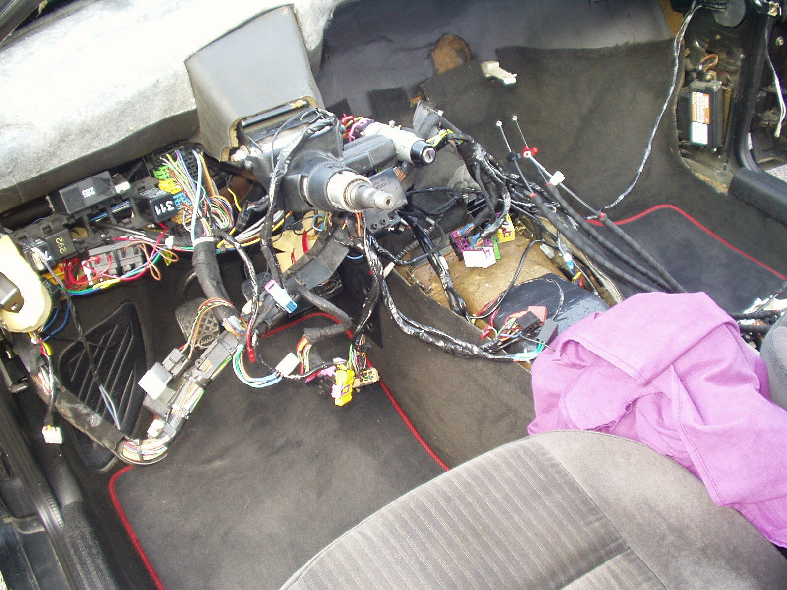

par 1597cvh » ven. 10 juil. 2026 10:42
Voici ce que j'ai comme relais, sous le tableau de bord :

Message
par 1597cvh » ven. 10 juil. 2026 11:07
Je n'ai pas ce relais sous la tableau de bord, c'est pour ça que j'ai posté la photo.
Le seul relais "double" c'est celui des glaces avant, que j'avais changé;

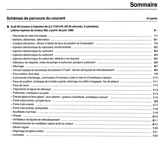

par 1597cvh » ven. 10 juil. 2026 11:12
J'ai ça pour les schémas, mais comme je ne sais pas quoi chercher.
Messages : 17558 Enregistré le : mer. 17 sept. 2008 17:38
Message
par Daniel » ven. 10 juil. 2026 11:25
Faut chercher dans les chapitres injection...
