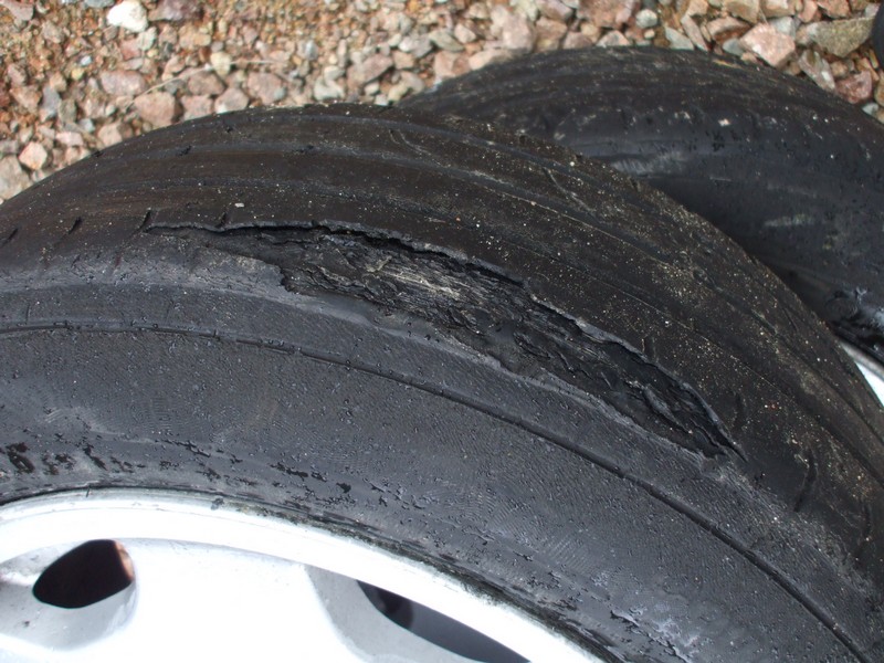

j'ai fait ma sortie piste Dimanche, et bien même avec le carter de 20v avec cloisonnage + plaque antidejaugeage + plus d'huile j'ai reussi a faire allumer et buzzer le voyant :shock: d'huile ! bon c'est arrivé qu'une seule fois mais je pensais être tranquille de ce côté.
Côté moteur ca a bien tenu :-) bon j'ai poussé pas plus que 4700 trs par contre j'ai bien tutoyer les vibreurs tant et si bien que les pneus n'ont pas du tout aimé au bout de 2 x10 mn de circuit ! :o :o
j'ai du mettre ce pneu a l'arrière espérant qu'il n'éclate pas qd même et je crois avoir pété un cable de frain a main faut que je regarde, le levier ne tient plus en place
il redescend tout seul ! si le levier est bien posititionné sur la droite ça tient par contre...
j'ai mis de la 15w50 synthese, effectivemetn l'huile chauffe moins (il m'arrivait en10w40 d'arriver a des 130/140° !) là j'ai pas dépassé le 2e trait (80° ?) par contre a chaud toujours bruits de poussoirs mais pas a froid.

C'était quoi ce pneu ? Hankook Ventus V12 Evo ? Même Pierro il n'avait pas fait aussi bien avec sa 90 ! Sauvage, un peu de respect envers la vieille mécanique...
Tu mets combien en pression à froid ?
Une chose est sûr, il te faut un meilleur châssis (suspensions et barre anti roulis 26mm), vu ce que tu lui demandes...
Pour ton frein à main je dirais plutôt que ce sont les dents qui ne sont plus en face les unes des autres (voir au pied du levier)...Tu as du t'appuyer dessus ou quelque chose dans ce genre. J'ai le même problème, c'est pour ça que je t'ai dit de récupérer ton levier de frein à main sur ta donneuse.
Il faut redresser la tôle correctement, pas évident.

Continental, penu de recup, mais sur ce circuit (LA Chatre pres de Chateauroux ) les vibreurs sont tres agressifs, l'année dernière 'javais flingué mes HAnkook aussi :evil:
pression a froid 2 bars
suspensions y'a déjà les ressorts courts, une fois que j'aurai trouvé un barre antiroulis Quattro a prix correct, silentbloc polyurethane. puis B6 a l'avant qd j'aurai des sous(B6 a l'arrière)
merci pour le conseil du frein a main, c'est vrai que depuis que jel'ai, le frein a main est tordu coté gauche.

D'après mon expérience, 2 bars à froid c'est valable pour un pneu de compétition (flans rigides) mais c'est beaucoup trop faible pour un pneu de route emmené à l'extrême...
J'ai essayé au ring à 2bars, sous les conseils du grand gourou, trahi par le porte-à-faux du 5pattes j'ai trouvé le GT extrêmement sous vireur et on le vois bien sur les photos les pneus sont complètement déformés et écrasés en appuie (flans trop souples)...
La fois suivante alors que je m'étais juré d'y retourner en pneus slicks, j'ai fait l'inverse, gonflé à 2,5/2,4, le GT m'a mis bien plus en confiance, sans surprises et je me suis régalé alors que j'appréhendais grave avec les pneus route. Malgré celà on voit quand même sur les photos que le pneu se déforme, mais il ne s'écrase pas.
Pour les suspensions je sais pourquoi tu choisis les B6 mais je te conseille encore les tiges courtes donc B8 ! Le mieux c'est que tu essayes le B8 (peut-être la 90 de Pierro) avant d'imaginer que c'est trop dure...
Si je pouvais trouver encore plus court et encore plus "dure" que le B8 je prendrais sans hésiter :twisted:

ouarf le sauvage avec les pneus :shock: T'as eu du bol qu'il n'éclate pas en roulant (et en appui :| ) !!
Pareil je conseille 2.3 bar :mrgreen:

ok pour la pression merci ;-)
bah maintenant que j'ai du B6 a l'arrière même si le B8 est bien je vais pas rechanger l'arrière :( je pense pas que l'on puisse faire un melting de B6 et B8
pis tu sais ce n'est pas une 100% pistarde, elle depanne de temps a autres alors que je touche déjà en 215/40/16 qu'est ce que ce serait avec des tig'es encore plus courte....
d'ailleurs bizarrement je touche plus a gauche jamais a droite, peut etre le poids du chauffeur... pourtant la dernière fois ma femme a pris le volant et moi a droite et pareil c'est gauche qui touche (oui ma femme est plus légère que moi lol)
