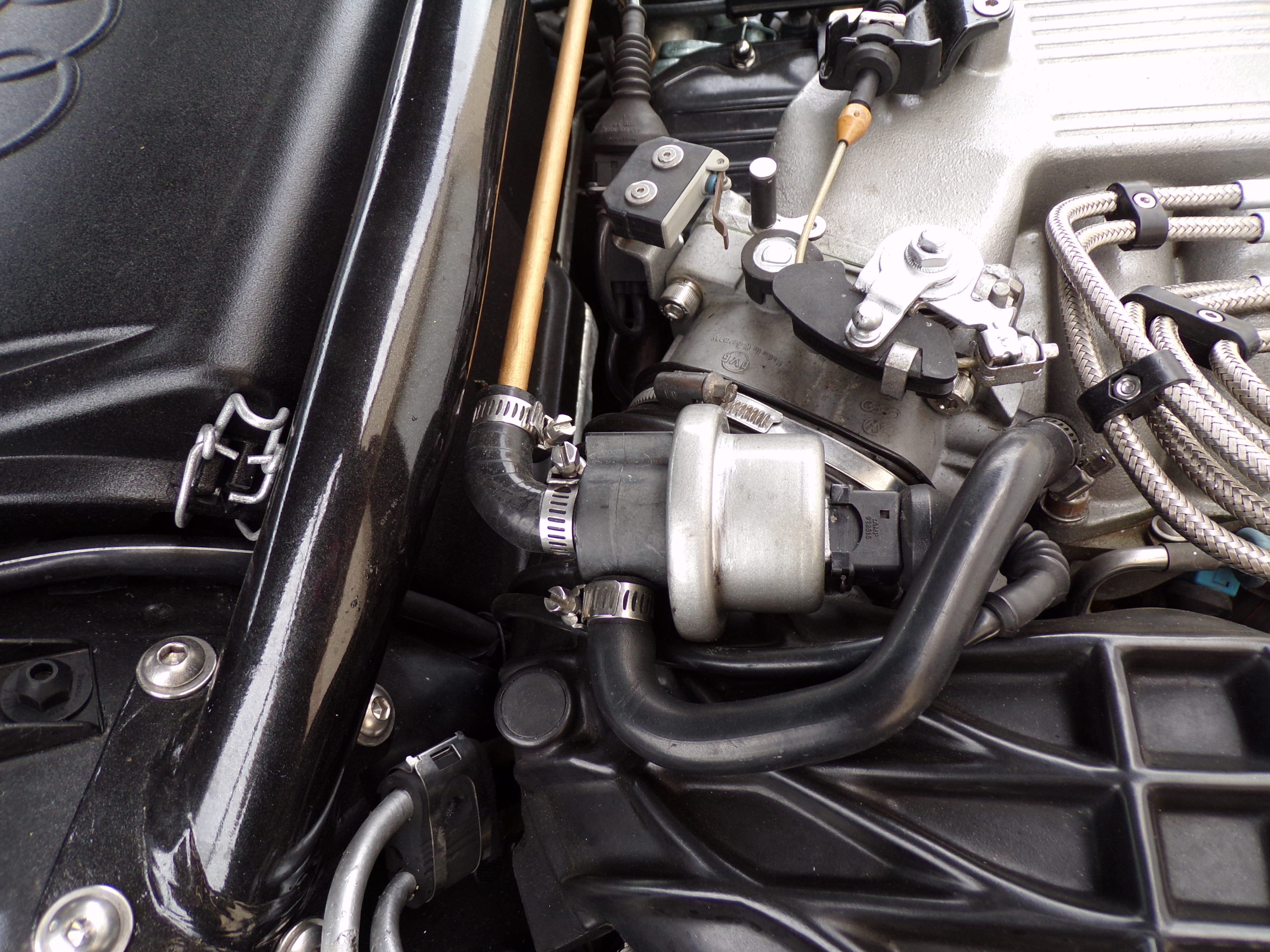

Dural a écrit : dim. 26 juil. 2026 14:18 Ha bin si, c'est une N80 (il a existé des montages à dépression)... Tu peux débrancher la prise.
D'accord, juste débrancher la prise alors, pas les durites ?
Merci ;)
Messages : 15411
Re: Ralenti bizarre
J'ai débranché la prise, ça ne change rien au démarrage, il faut dire que les bougies sont tellement encrassées, j'ai quelques kilomètres à faire demain, je vais voir ce que ça donne.

KUB a écrit : dim. 26 juil. 2026 14:36 Pardon, ligne! Dural a quasi raison, je suis pas dyslexique, juste con xD
Mince, moi qui voulais te faire passer pour ce que t'étais pas, c'est tombé à l'eau ! 😋
Sinon, oui, juste débrancher le connecteur 😉

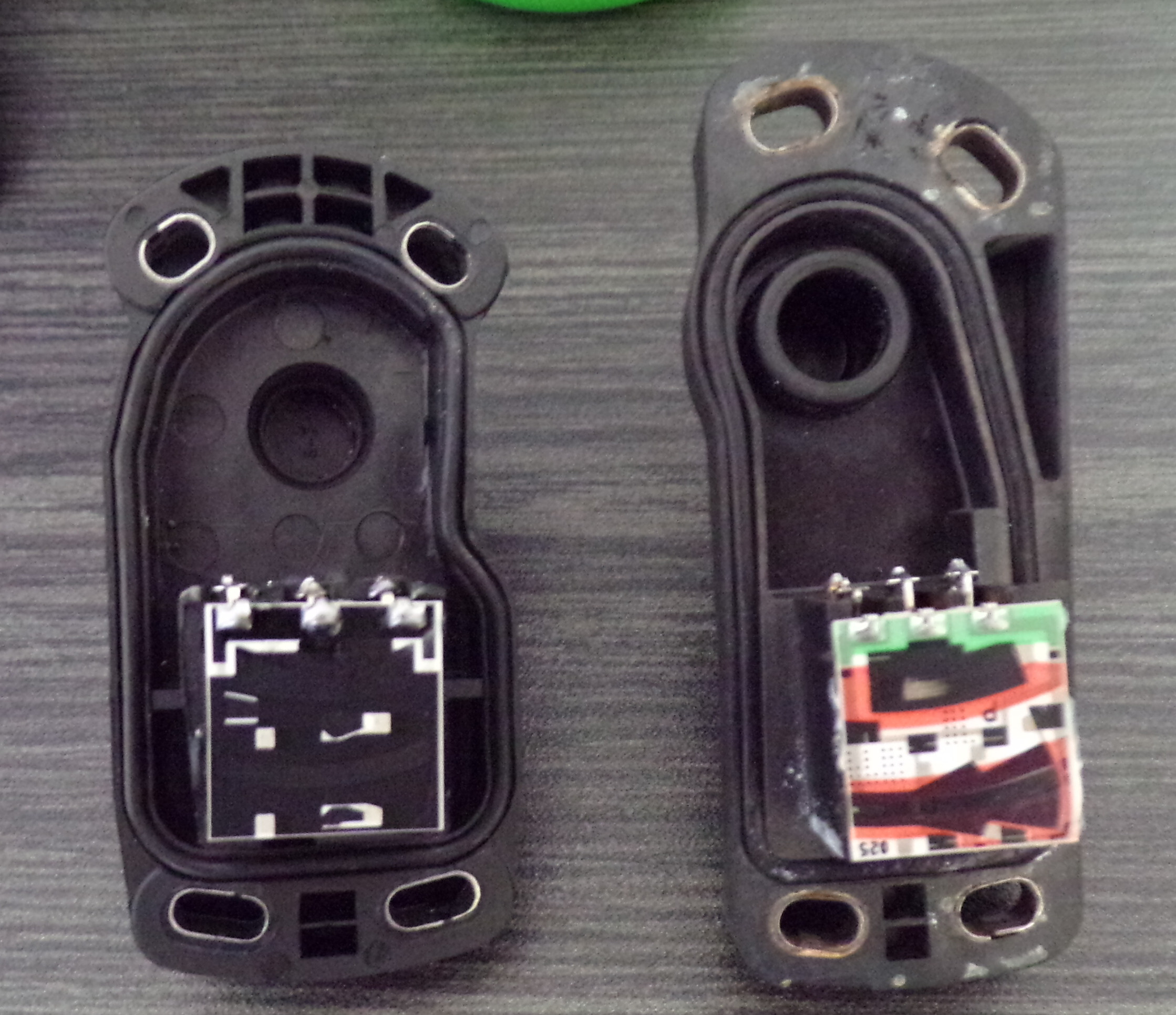

Tu peut toujours vérifier d'autres pistes afin de lever les doutes mais je suis sur à 99% que ton soucis vient du potentiomètre, toujours pas de nouvelle de celui que tu as commandé?
Pour ma part je n'est toujours pas reçu de précision de Bosch mais au vu de ce j'ai pu lire sur ce doc à télécharger (potentiomètre):
https://www.bosch-classic.com/de/en/services/downloads/
Ont y apprend que la ref qui nous intéresse est abandonnée depuis plusieurs années...

En interrogeant notre amis l'IA sur Google j'ai trouvé des choses intéressante comme la procédure de réglage avec les valeurs de tensions à avoir au ralentie et moteur coupé sur le 2.3NG précisément.
https://www.google.com/search?q=sch%C3% ... NoPuq_Y4Ao
Ont y apprend également que la plaque électronique et la valeur de résistance de la ref 3437224035 (montage Mercedes) est la même que sur nos Audi.
Sur ce dernier point je serai bientôt fixé je tente l'opération dès que je l'aurai reçu sur mon ancien potentiomètre.

1597cvh a écrit : dim. 26 juil. 2026 09:21 Image
Pour être sûr à 100% que le circuit de recyclage des vapeurs d'essence n'est pas en faute, tu peux clamper la durite qui va de l'électrovanne au collecteur d'admission, bien entendu c'est sans aucun risque ;)
Et ce pour exclure une électrovanne fuyante qui laisserait quand même passer l'air en étant débranchée.

@Laurent, tu veux dire, le petit tuyau court directement dans la durite gaufré ?

Ce matin, j'ai rebranché la prise ; c'est impossible de rouler sans que ce soit branché.

1597cvh a écrit : mar. 21 juil. 2026 09:33 Je vais mesurer les valeurs de celui de mercedes, je ne sais pas si ça a une quelconque utilité.
1597cvh a écrit : mar. 21 juil. 2026 10:45 J'ai les valeurs :
Entre 1 et 2, ça commence à 20 ohms et ça descend à l'infini.
Entre 2 et 3, rien.
Entre 1 et 3, 1758 ohms.

@Chris, comme j'ai les deux, tu me confirmes que je peux récupérer la platine "mercedes" et la mettre sur le mien ?
