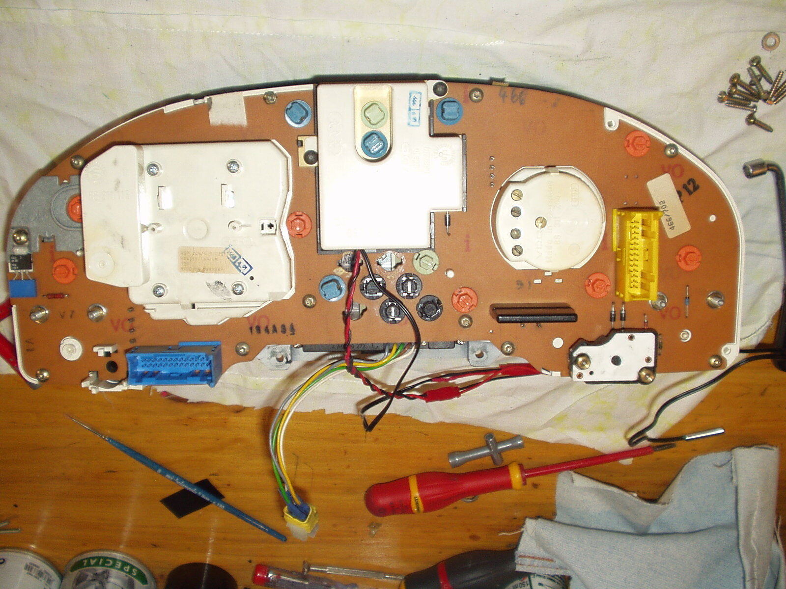

Derrière, c'est comme ça, pour voir les soudures il faut tout démonter. :?

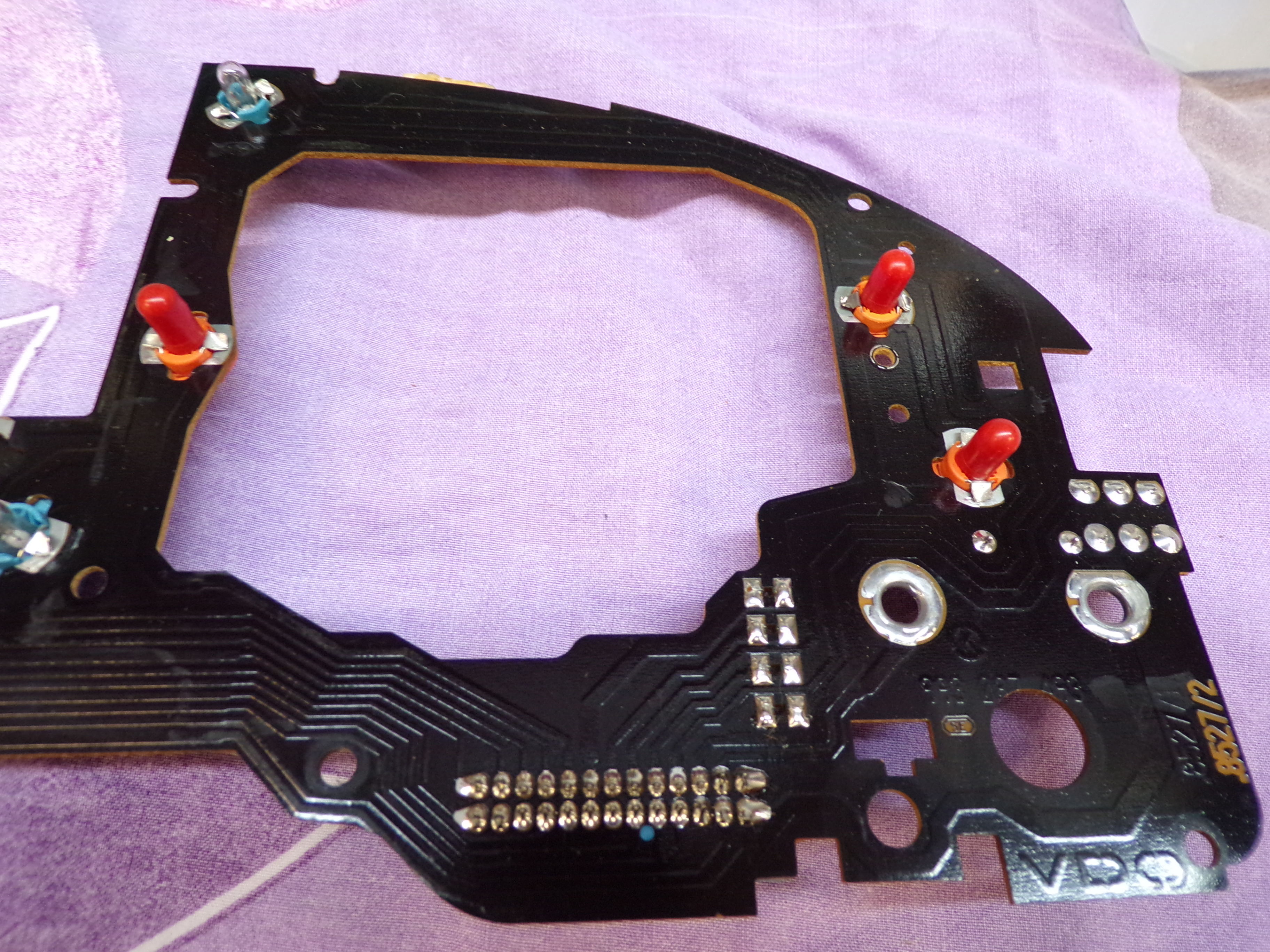

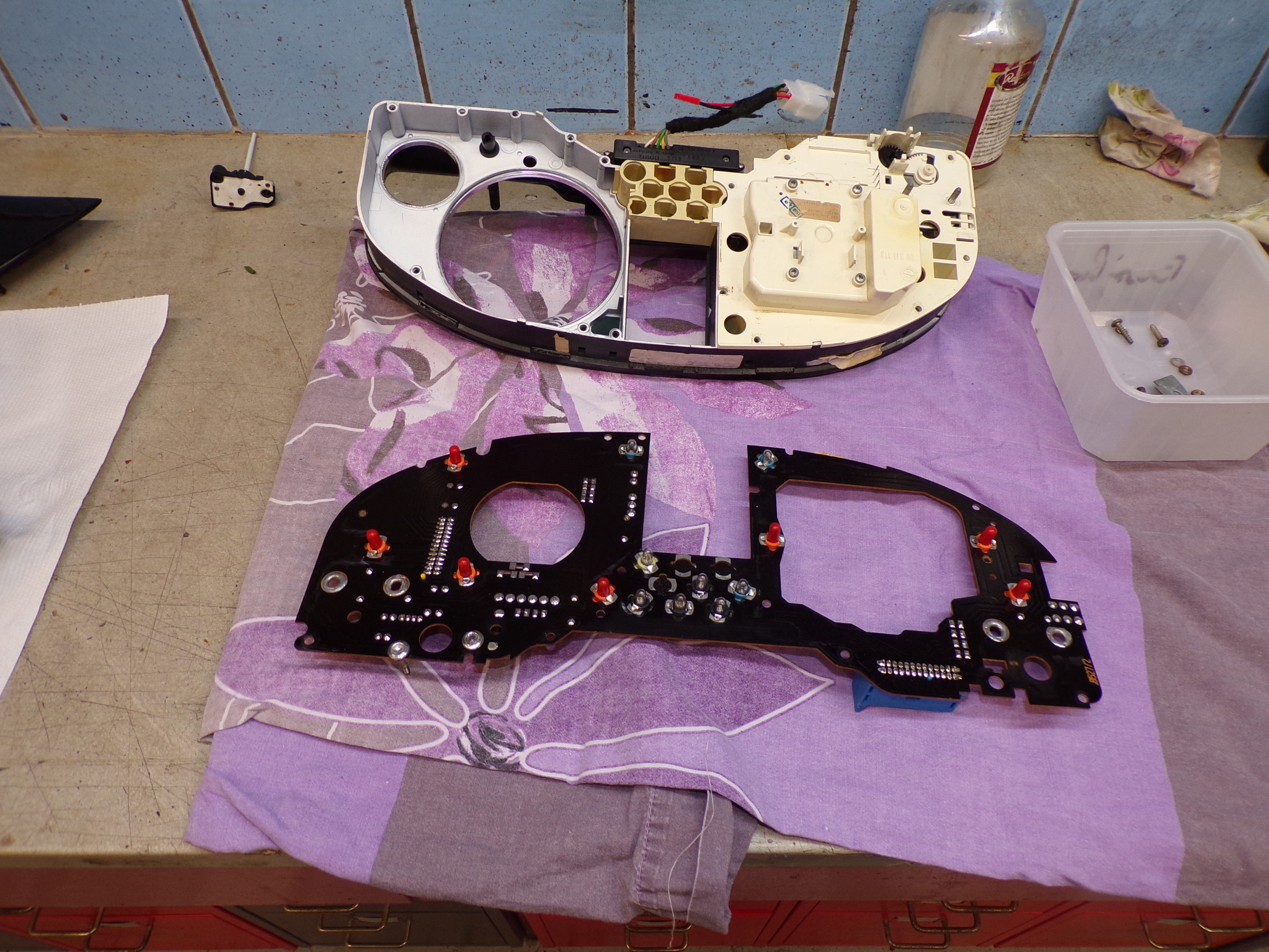

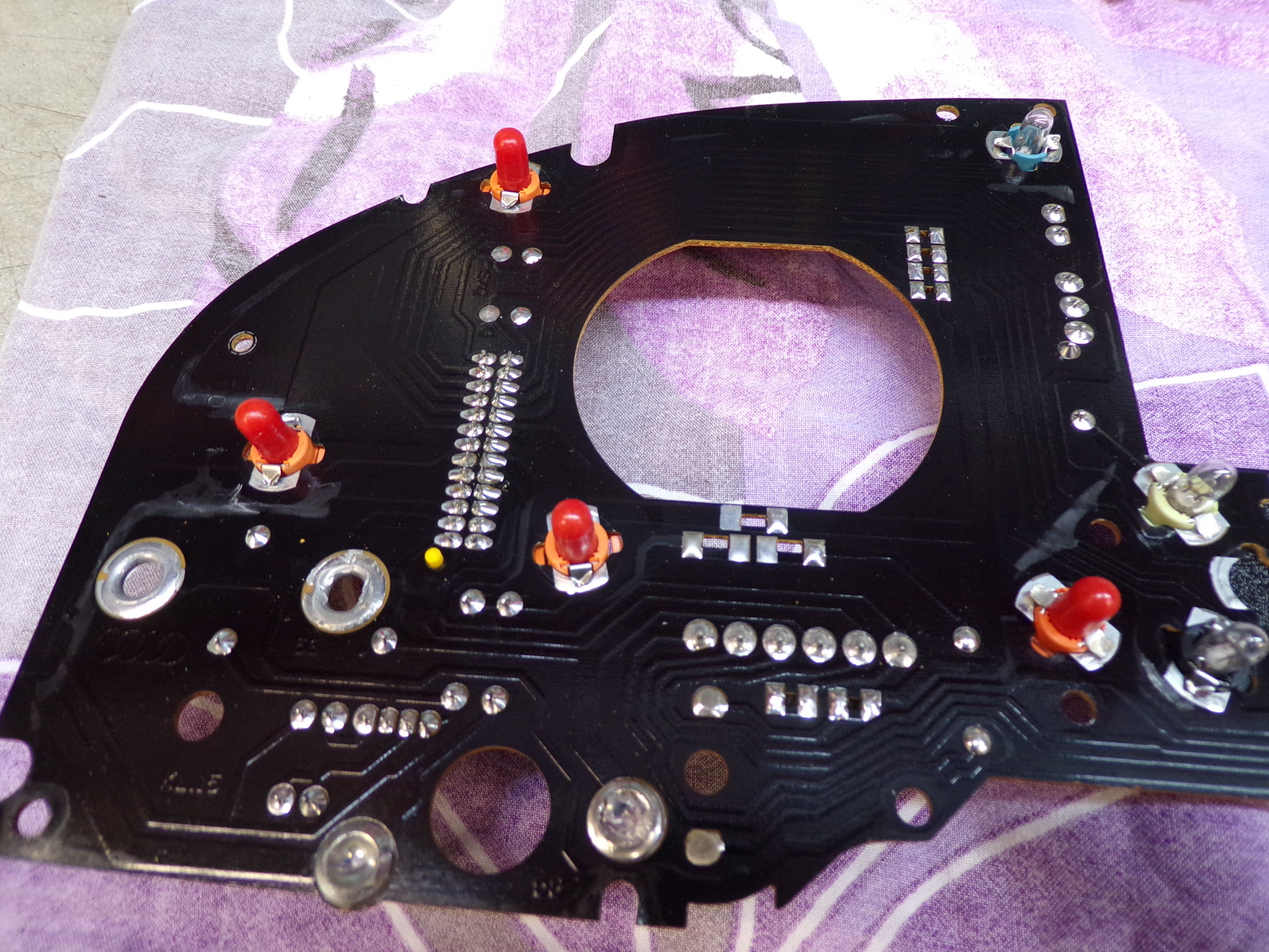

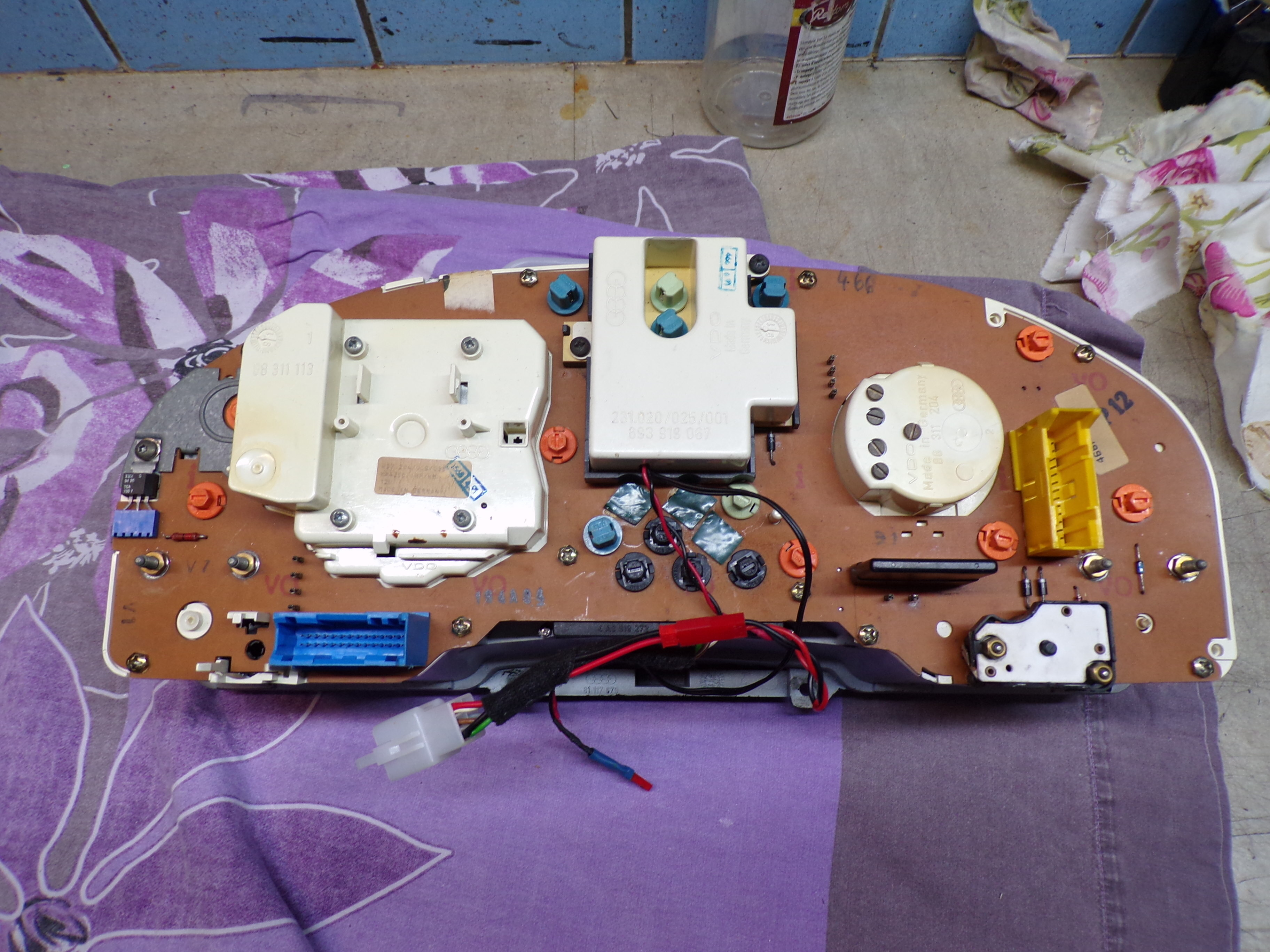

Bonjour
C'est démonté :
J'ai nettoyé tout ce que je pouvais, je n'ai rien vu de suspect, même avec une loupe:
J'avais gardé des écrous et des vis d'un autre compteur, en meilleur état, je les ai utilisées:
Premier démarrage l'aiguille ne bouge pas, j'ai tapoté le bloc, encore un démarrage, ça monte, pas du tout convaincu par ce que j'ai fait ce matin. :?

Messages : 17564
Re: Compte tour feignant
Le mieux serait de recharger un peu toutes les soudures, avec de la soudure étain 60%.....même avec la définition
des photos, on en voit pas mal qui ne brillent pas....et qui sont potentiellement douteuses.
Messages : 15411
C'est trop petit pour mon état maintenant.
