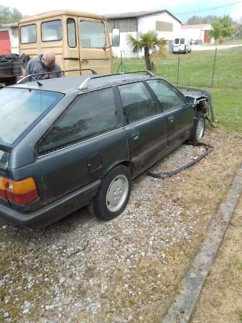

J'ai racheté cette magnifique auto presque neuve délaissée dans le chaud froid de la region paloise.
Petite touchette avant, alarme rouillée et le fameux "le père du garagiste la démarrait régulièrement".
Vu la patte de support d'alternateur ça m'étonnerait bien... Et comme disait le voisin pas fini de mes parents "oui mais y'a longtemps".
Bref, une Quattro Sport, même moche, ça (se) tente. C'est une MC2 toit ouvrant intérieur cuir noir.
Et elle est au sec quelque part en lot et Garonne, certainement pourquoi la remise en route traîne.

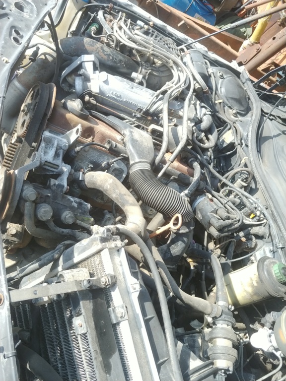

Au niveau travaux : distribution, alternateur rénové, pompe essence neuve, réservoir decrassé et essence neuve (peut mieux faire mais je n'avais pas envie ni le temps de tomber le réservoir sous le Quattro), filtre essence, bougies, fils HT, tête de distributeur... Démontage de l'alarme... Achat de pièces de remplacement (merci Yvma)...
Bref ça ne démarre pas faute d'allumage.
En shuntant le relais 215, la pompe à essence se met en route, mais pas d'étincelles aux bougies.

Ok... Il semblerait qu'il manque un capteur supérieur hall ou du genre
Qui connaîtrait la référence ?
Messages : 16302
Re: Redémarrage [laborieux] 100 Avant TQS
Alors je ne connais pas ce moteur spécifiquement, je ne sais pas te dire s'il a besoin de ce capteur, par contre je sais que sur certains moteur ce "trou" pouvait aussi être utilisé à l'époque pour positionner le capteur d'un appareil de mesure en concession (genre contrôle de l'avance à l'allumage)...
GTFR1
Messages : 596
Enregistré le : lun. 26 nov. 2012 20:14
Localisation : Poitou Charentes - Charente Maritime
Message par GTFR1 »
Ok.
Il y a un connecteur cylindrique juste à côté.
Si ça peut orienter la recherche.
