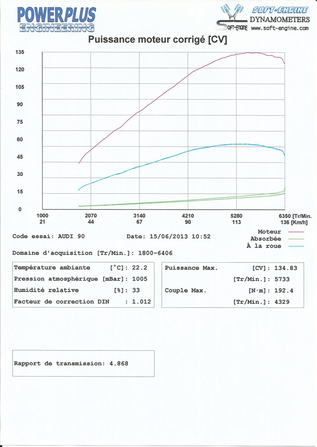

Moi je suis un peu épaté de voir comment vous maltraitez vos moteurs...
6000 ! Jamais !
Même sur une autre caisse que la T44
De plus à quoi bon ? à 6000 ya plus de pêche sur un moteur non préparé pour ça !
6000 ! Jamais !
- Messages : 8732
Re: Rupteur sur Audi 90 136 CH
6000 en soit ça sert à rien, mais pour avoir plus de pêche sur le rapport suivant (en étant le plus possible là où y'a le plus de puissance), là c'est utile (surtout dans la montée du ballon) !
- Messages : 5453
Un KV.....y a plus rien après 5.700 tr
Clem86
- Messages : 3461
- Enregistré le : mer. 31 juil. 2013 13:35
- Localisation : Franche Comté - Pontarlier / 200 3B "RS2" - 90 7A Q "Neige"
'videmment sur un NF2 à 3000 y'a pas d'intérêt, le but de tirer loin est de retomber dans le couple quand tu passes le rapport supérieur, histoire de garder le maximum d'élan .. Celà dit, on roule en essence et pas en diesel, autant acheter un tdi si on sert les fesses à 3500trm

Maltraité ? C'est fait pour... c'est pas pour rien que la zone rouge est à 6400 hein, ça veut dire que toute la plage avant peut être utilisée sans risque pour le moteur.philweb a écrit :Moi je suis un peu épaté de voir comment vous maltraitez vos moteurs...
Tirer dedans à froid, oui c'est maltraiter.
Tirer dedans à chaud, c'est entretenir la forme, nuance
Et si c'est pour passer les rapports à 4000, j'ai un tdi à la maison
Waouh ! apparemment j'ai pas posé une question bidon
. Merci pour vos avis et expériences, et avec un peu de doc en prime. Donc c'est normal qu'elle rupte
