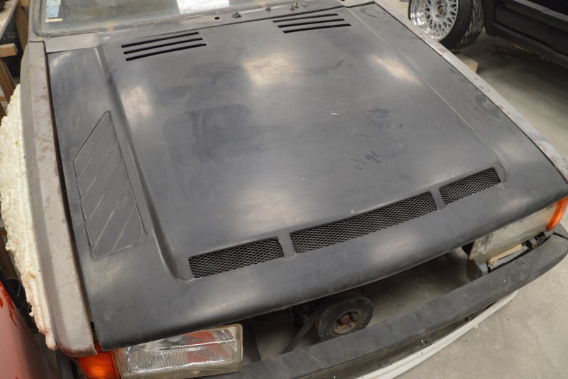

Le look de guerrier avec ce capot de chez coolwheels, mama que c'est beau !

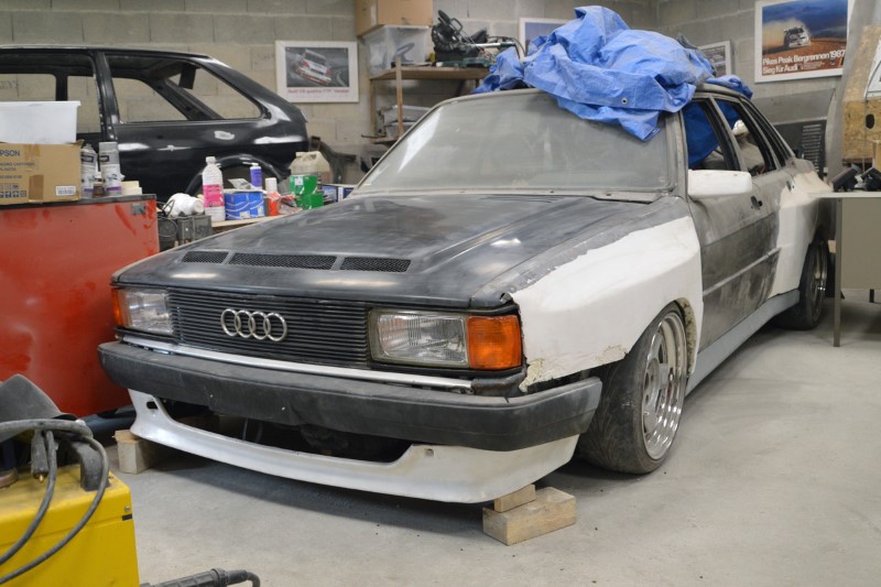

Petit rendu avec le spoiler de GTE ! Ca rend pas terrible en photo mais en vrai, pfiouuu !

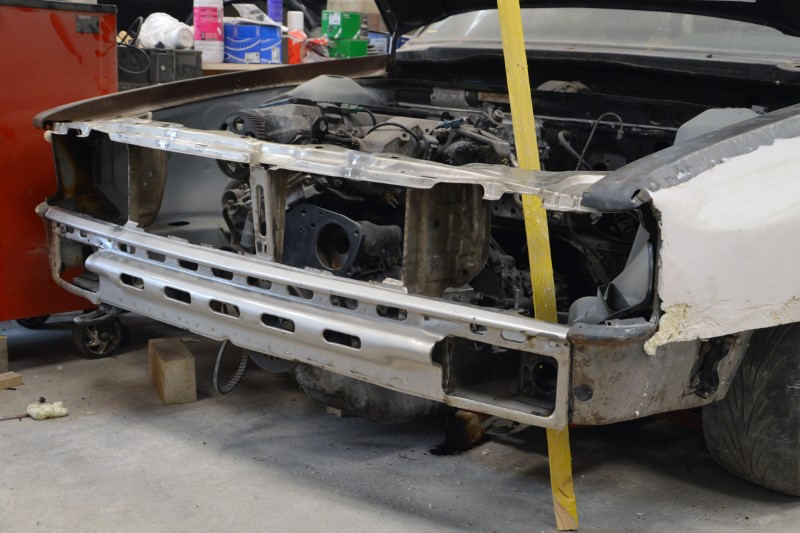

Découpage sur la donneuse de la face avant. J'ai retiré la partie basse, ca prend de la place, ca sert à rien :lol:
Elle est juste vissé par les bouts d'ailes, elle sera démontable avec des inserts.

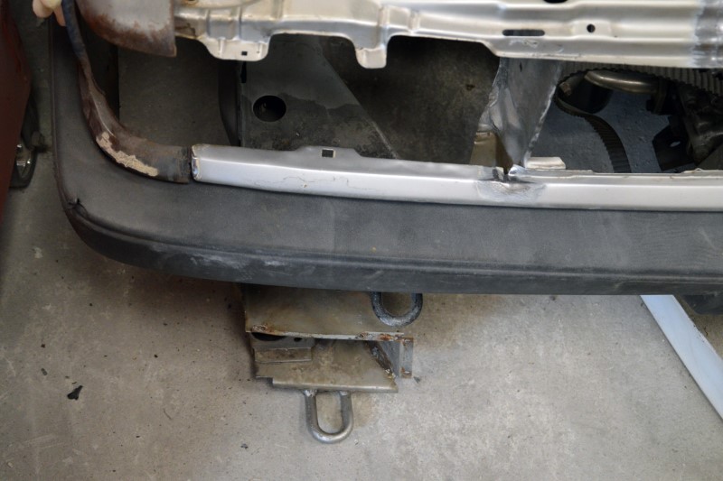

Je trouvais que le spoiler tombait pas en face. Ah ba forcément, le crochet est un peu décalé, 84' vs 86'... La disqueuse a réglé le problème, je changerai le nez de longeron au passage, il est un peu trop corrodé...

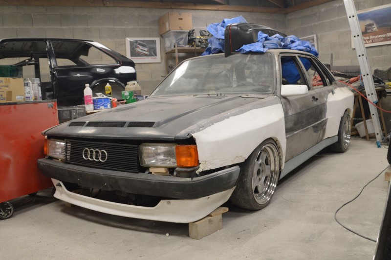

Montage final, ca fait plaisir à voir. L'aile conducteur est bien cuite donc ca fait un peu n'importe quoi de ce coté.
Ca donne l'espace disponible pour l'intercooler en façade !
Les plus observateurs auront remarqué les rétros profilés comme le Coupé gt Gr. 2 kamei, ca m'énervait qu'il soit si haut d'origine :lol:

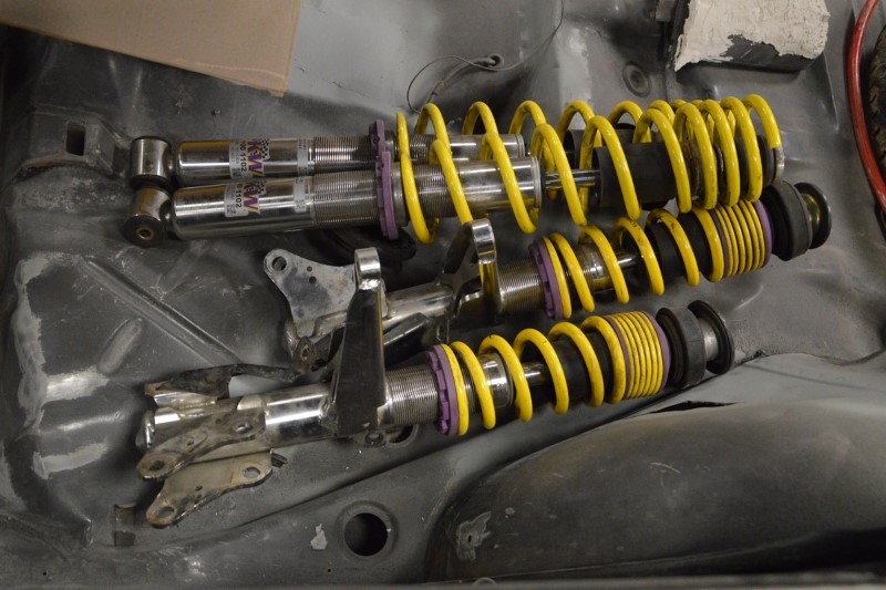

Hé encore des combiné 😂
