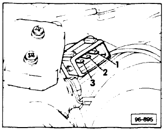

Ah mais je viens de piger ton problème.
Je pense que ce que tu as débranché c'est l'électrovanne qui sert a faire retomber le plateau sonde à la décélération.
Je ne me souviens plus exactement du fonctionnement mais elle est liée a l'interrupteur de position 0 du papillon et elle fait un truc du genre :
Si régime moteur > 2500-3000 rpm et si papillon = position 0 (lâché de gaz quoi) elle ouvre la vanne pour shunter la dépression moteur directement dans la boite à air et faire tomber le plateau sonde (donc en gros couper l'arrivée d'essence).
La vanne en question est derrière ta boite a air du côté de la joue d'aile, elle est de couleur grise avec un connecteur 2 broches normalement.
Tu peux vérifier le bon fonctionnement de ton interrupteur de papillon avec un multimètre (position ohmmetre) sur le connecteur proche de ton papillon :
Je ne sais plus quelles bornes sont responsables de quoi mais ce qui est sur c'est que la borne 2 est ton 12V, donc je dirais essaie entre 1 et 2 et voit si ton multimetre dit quelquechose sinon entre 2 et 3 (mais je crois que 1&2 c'est position 0 et 2&3 c'est "pied au plancher") ;)
Si tout roule, cherche du côté de la vanne, vérifie si elle n'est pas bloquée (ouverte), sinon je te dirais bien de l'actionner mais je ne me souviens plus du voltage qu'elle prend dans la gueule pour s'ouvrir (même si je suis quasi certain que c'est un 12V)

C'est effectivement la capsule de coupure d'alimentation à la décélération, le connecteur marron. Vu ton huile de reniflard sur le filtre à air, elle doit être bien encrassée... Tu démontes, tu nettoie, tu WD40 et tu remontes et ça doit être nickel
