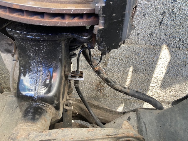

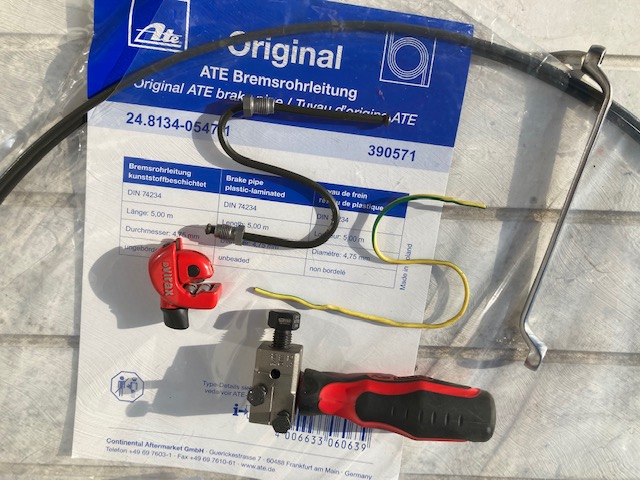

Je me suis procuré les outils qui me permettent d'être encore plus indépendant. J'ai meme acheté un mini coupe tube, ca va me sauver car faut que je coupe un tuyau sous le Plus.
Ca fait du beau travail :)
Monté c'est bien mieux et le tuyau et les raccord ATE font "origine"
L'essai router est concluant, plus de vibrations au freinage et est très efficace!

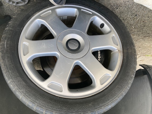

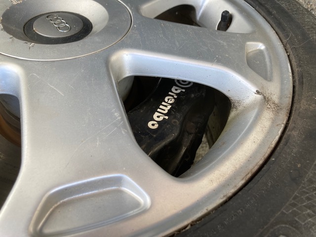

J'ai tenté un petit essai avec une jante de S6 que j'ai en garde ici, le disque est tout petit dans la 17"
Et comme elle est très large, pas besoin de monter une entretoise
BIEN ! :D
Moi aussi, je préfère le tuyau vert OEM.... 8-)
T' as changé les " entretoises " ou c' est les miennes ? ;)
L' outil est très bien et ne tient pas de place, on peut même bosser sur la voiture.... 8-)
J' en commande un sur Amazon.De, c' est 20 euros moins cher que sur Amazon.FR...n' importe quoi ! :lol:

J’ai utilisé les mêmes adaptateurs et je me suis fabriqué une entretoise pour rattraper le coup.
