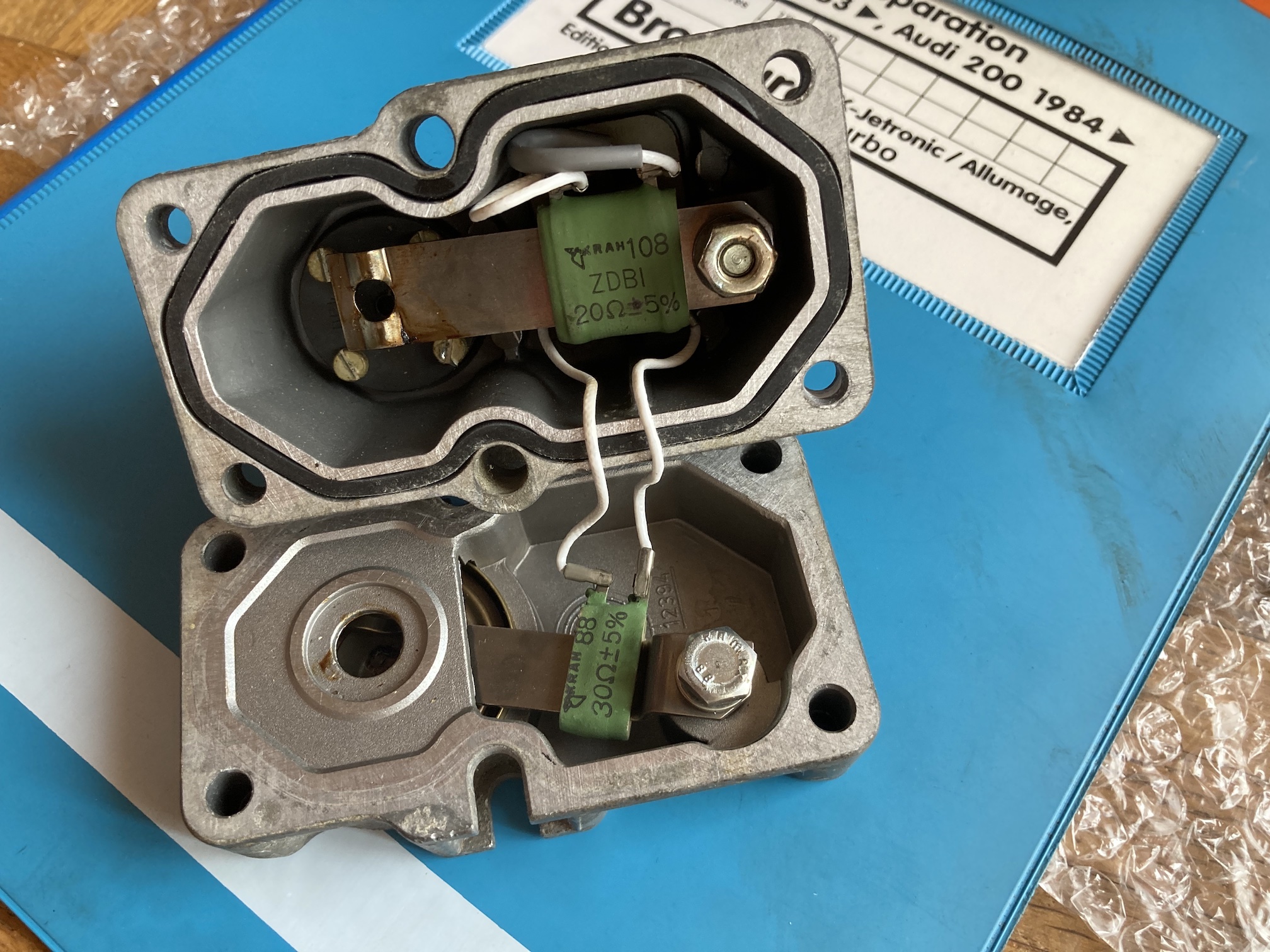

J'ai commandé un kit de joints pour le WUR de la 1B
Le WUR original ouvert:
Puis reconditionné:
L'origine reconditionné et son copain acheté en lot l'an dernier, mais avec les memes symptômes:
Toute la visserie est livrée avec le kit. je n'ai pas tout changé seulement ce qui se voyait et était usé:
Ca démarre mieux a froid, plus de montée dans les tours a +2000rpms sans raison.
On verra ce que ca donnera cet hiver :D

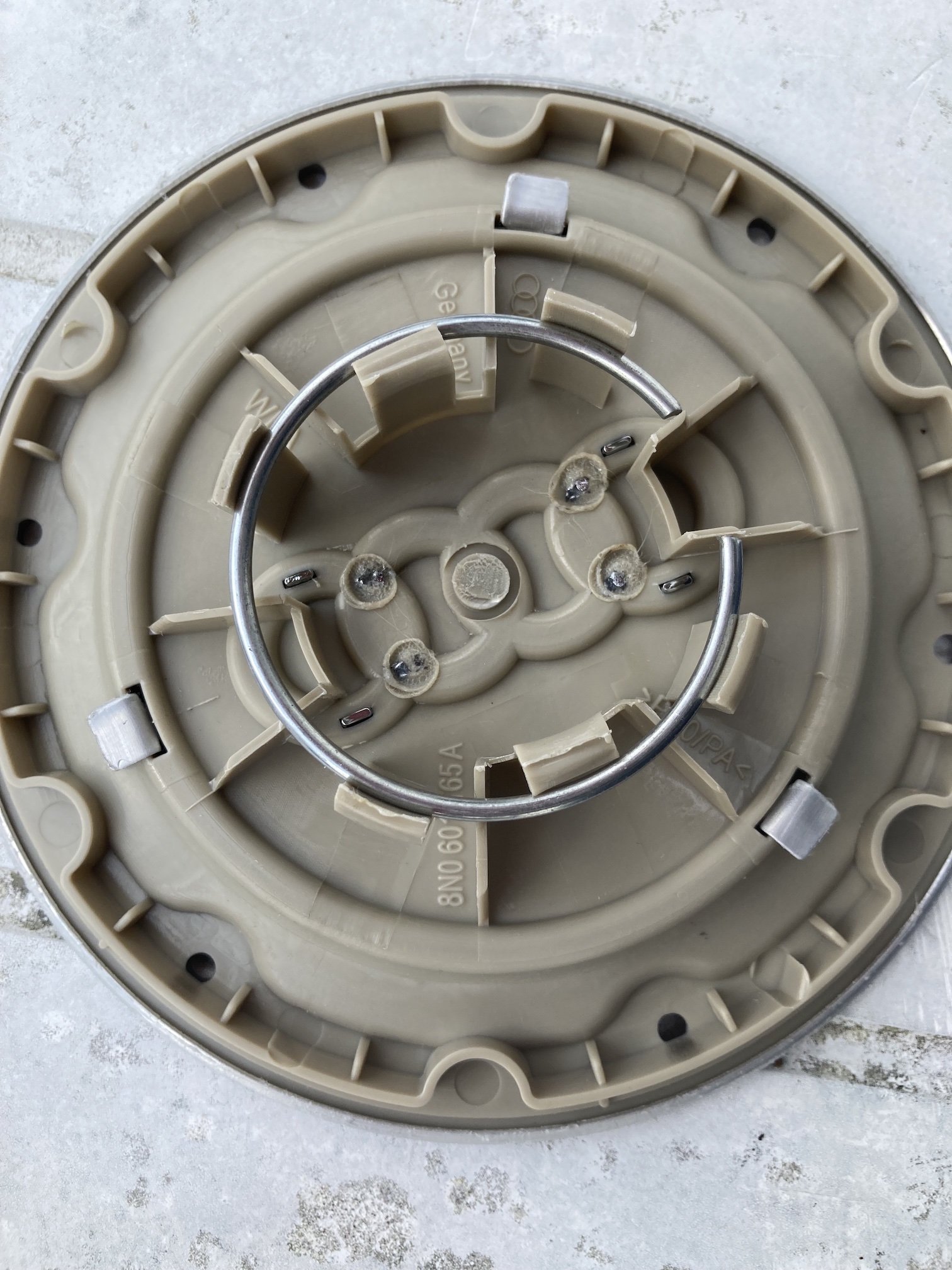

Et puis ca aussi (destiné au TT 8N a l'origine):
La copie est cheap mais ca fera illusion si je les perd pas sur la route :lol:
De toutes façons, les jantes sont a l'image du reste, a refaire...

Les caches de jantes ne sont dispo nulle part et je suis tombe dessus par hasard en scrollant le site web

Pour les embouts de raccords de clim, les joints ou autre, c'est la meme chose que ce que j'ai deja acheté dans les boutiques en France.
Pour ce qui est des copies spécifiques citées ici, la qualité n'est toujours au Rendezvous.
Messages : 8354
Re: [Aimable] - Le retour
Cool tout ça, interessant pour le WUR, je pense d'ailleurs que tout le monde devra/ait y passer un jour ou l'autre.

Pour le WUR, je crois que ce qui est important, outre les joints, c'est le réglage du bilame qui se laisse aller avec le temps, ils en parlent dans la notice éventuellement fournie dans leur kit ?
Messages : 8068
Pas de notice fournie dans le kit de reconditionnement du WUR. J’ai pas remarqué d’écart significatif (avec un pied à coulisse) sur la lame. J’avais plus de crainte dans les résistances chauffantes.
