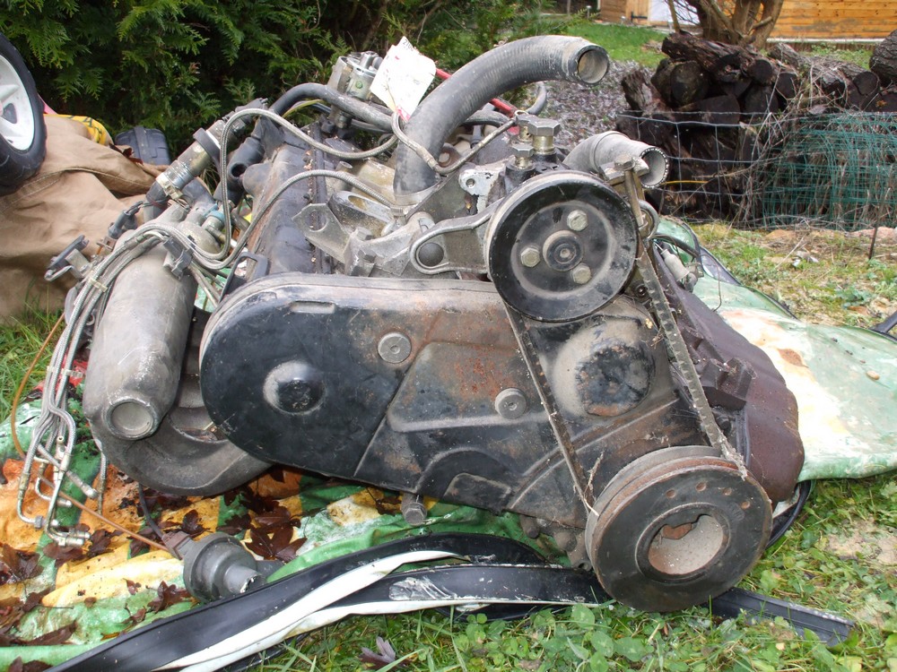

Salut les gars
avec un pote on a récupéré un moteur / boite d'Audi 100 de 1987 avec 140000 kms environ ! ça fait 15 ans qu'il dort dansle garage du monsieur, appremmetn d'apres lui ce serait un 2.0 5 cylindres .
I avait cassé la voiture en 1995 et il avait gardé ensemble boite + moteur. y'a encore l'etiquette de vidange dessus.
Je vais pouvoir recuperer des pieces dessus (regul de ralenti, etc...) et j'espere palier d'AAC. je verrai bien, mais ça fait mal au bide qd même de depouille run moulin avec ce km là !
enfin bref voici des photos car je ne connais pas les dénominations moteur, d'apres vous c'est quoi (puissance, cylindrée exacte ? etc....)

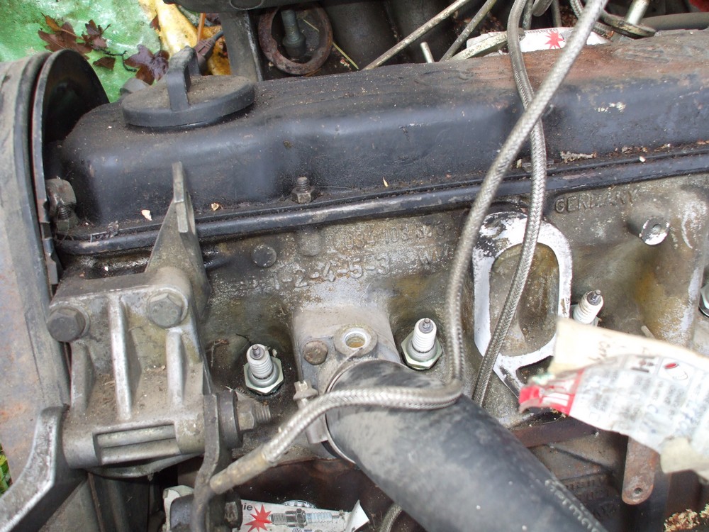

Re: j'ai récupéré un moteur mais c'est quoi ?
sur le coté du bloc moteur, dans le coin où tu as l'etiquette Motul, tu devrais avoir le type moteur et son n° gravé ;)
Messages : 5436
Normalement, le n° moteur est là :D
Messages : 1571
Message par u0483 »
Si c'est bien un 2.0, ce devrait être KP (voir SL).
Messages : 16299
Ou RT ?

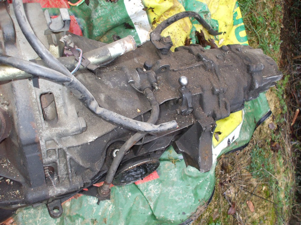

Messages : 11768
en tout cas,y a qu'a voir le support de boite pour savoir que l'auto a du prendre une bonne prune.... :?

Messages : 16631
c'est bien un KP :-) qqn aurait les données techniques svp ?

berry536
Messages : 1881
Message par berry536 »
Salut ,
2.0L de 115 ch qu'on trouve sur les audi 100 de 08/1984 à 12/1987 :)

Messages : 16631
autre chose, je demande a tout hasard, est ce que la boite de ce KP pourrait monter en lieu et place de ma boite sur mon 2e GT KV ?
Messages : 8576
ben donne tes codes de boite, qu'on te sorte les rapports ;)
Messages : 1571
Message par u0483 »
Boît 016 sur 100 et 093 sur GT, 'faut faire des modif' (commande de boîte, supports).
Messages : 16631
merci pour ces infos, est ce des transformations difficilement realisable ? la voiture etant destiné a un usage circuit, pas de CT ou ature donc pas de contrainte reglemetnaire par rapport au code de la route
Messages : 8576
avant de se lancer, perso j'essaierai deja de comparer les rapports de boite pour savoir si le jeu en vaut la chandelle, et si ca correspond a ce que tu recherches... :roll:
