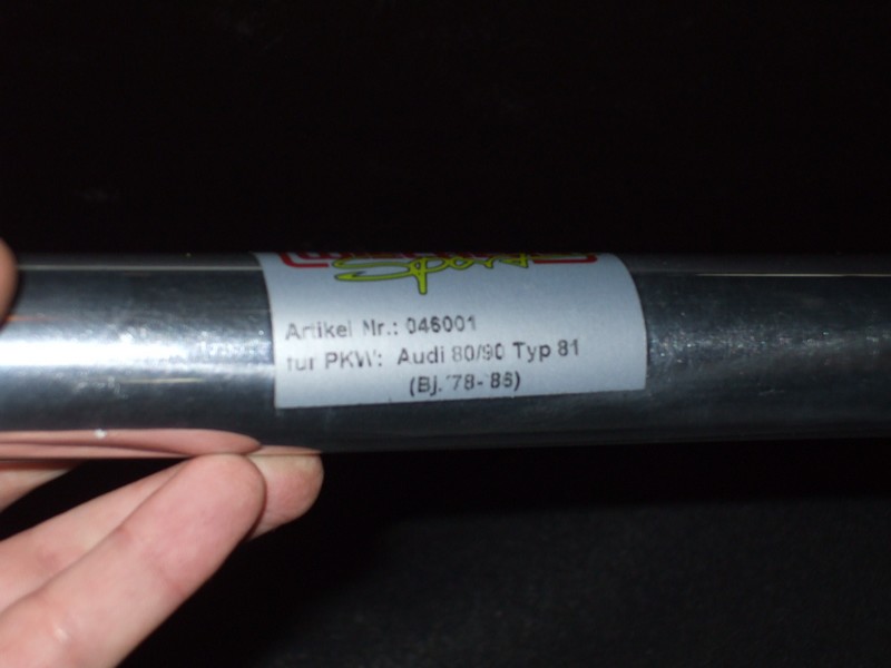

voilà j'ai acheté une barre antirapprochement arrière pour mon coupe GT de 86.

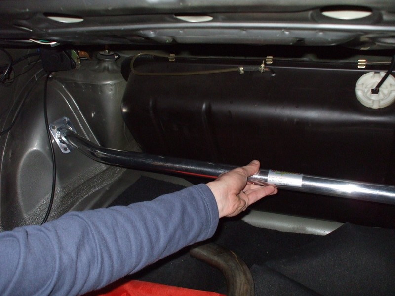

Cependant je suis très perplexe qd a la mise ne place de cette barre, en effect 'jaurai pensé que comme pour l'avant c'etait sur les emplacements des amortisseurs que cette barre reposait hors en essayant un peu tout je me rends compte que cela se pose (si je comprends bien) sur la tole des ailes voir photos, mais est ce que la rigidé est suffisante pour cela ? qu'en pensez vous ?
Merci les gars, comme je pose les ressorts courts arrières demain j'aurai aimé savoir si je pose comme cela ou pas. les ressorts avant sont déjà posé, me reste à finaliser la barre avant antirapprochement qui est à mon gout trop pres de la borne de la batterie....

alors c'est deja pas d'une utilité indispensable en general,mais la....tu peux la mettre a la benne plutot que de la monté comme cela....totalement inutile et si ta caisse travaille,tu va enfoncé les toles d'ailes....c'est tout.

J'ai fait la même constatation avec celle de Karimoo (nouvelle version acier). La fixation semble être prévue sur la tôle plate donc aucun intérêt car la tôle n'est pas dutout rigide à cet endroit là.
En plus la barre se fixe beaucoup trop bas. Il vaut mieux en faire une sur mesure à mon avis, même s'il faut la souder (sans oublier de refaire le blaxon derrière)
J'avais eu la même réflexion que toi concernant les berlines, donc j'ai pris une photo de l'emplacement sur berline, il semble être le même.
Au final bien content de ne pas l'avoir achetée.
