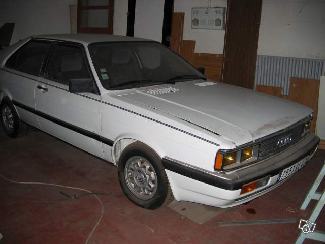

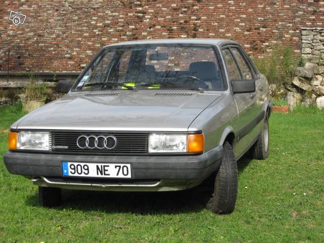

Ca fait qq tps que cette question me turlupine : j'aimerais savoir si je pourrais aisement changer la face avant (calandre + pare-choc+Phares) un peu classique de mon auto ci-dessus par celle presente sur le Coupe ci dessous en vente depuis qq semaines pres de chez moi. De tte facon l'auto est à vendre entiere et je ne pense pas que je vais effectuer ce genre de travaux avant l'hiver et ses routes enneigees mais dans un avenir proche qui sait ....... Au pire pour un habillage classique de ma quattro j'ai un spoiler d'avance mais ca attendra aussi le printemps, on ne sait jamais....
http://www.krik.free.fr/coupe.jpg
Sinon de visu qq'un sait à quel modele (motorisation et année) correspond ce coupe blanc car y avait rien de marque de plus dans l'annonce. Je vais essayer de remettre la main sur l'annonce duboncoin.

Re: Adaptation pare-choc + calandre ?
la mienne
le coupe

salut oui se que tu veut faire se fait sans soucie .par contre il te faut toutes les fixation de par choc fixer sur les ailes car sur le 4 cyl se n'est pas le même montage .
tu l'a acheter dans ma regions cette 80 .
si tu as besoin des supports j'ai du stock ........

pour info le par choc ar de coupé ne se monte pas sur une berline plus court celuis du coupé .

monte la en petit parechoc de GT phase 1, ça sera plus joli

bien vu et plug and play en plusDan a écrit :F H a écrit :monte la en petit parechoc de GT phase 1, ça sera plus joli
ou de 80 quattro typ 85

moi sur ma 80 j ai montén
phares avant audi gt plus le pc avant
bas de caisses de 90
pc arriere de gt qui effectivement est un peu court mais monte quand meme..ça ne choque pas trop..le mieux reste le pc arr de la 90
j adore la calandre 4 phares mais pas avec ce pc

Je l'ai acheté à Gy le WE du 8 mai, l'annonce etait restee qq tps sur leboncoin à 1200 € et le proprio m'a fait une proposition de - 350 € qui m'a convaincu. Interieur et mecanqiue vraiment pas mal mais Y'aurai pas mal de boulot pour la rendre tip top au niveau carrosserie car un peu de grele, qq pocks, qq rayures de clefs, pas de spoiler ni de becquet mais bon ca j'ai à la maison.....philou a écrit :salut oui se que tu veut faire se fait sans soucie .par contre il te faut toutes les fixation de par choc fixer sur les ailes car sur le 4 cyl se n'est pas le même montage .
Voici le lien pour l'annonce du coupe sur leboncoin http://www.leboncoin.fr/vi/54644723.htm?ca=4_s

excuse moi mais je suis pas trop specialiste des GT alors je vois pas exacteemnt a quoi il ressemble le petit PC des phase 1 (si t'a une photo ou un lien vers le forum), c'est vrai que celui la il est un peu trop gros vers l'avant. C'est phase 2 ce coupe ou seulement phase 1 mais avec gros PC ?F H a écrit :monte la en petit parechoc de GT phase 1, ça sera plus joli
La calandre 4 phares est pas mal effectivement. En fait exterieurement ta 81DS2 ressemble quasiment à une 90 (Une ptite tof ???). Le PC AR d'une 90 cachera bcp mieux je pense mon futur attelagenico a écrit :moi sur ma 80 j ai montén

effectivement elle ressemble a une 90, a part que je n'ai ni les vitres teintées de la 90 et ni le bandeau de feu arriere...et que j'ai un 4 pattes 90cv dedans....

Elle est vraiment superbe !! J'ai pas eu plus gros que toi comme moteur alors je peux pas comparer mais je trouve que ma 81DS2 est tres bien avec son 4 pattes 90 CV. Je crois qu'au niveau rapport poids/puissance elle etait au top à son epoque. Pour ton PC arrierre ca se voit pas qu'il est semble-t il plus court. Avec une peinture en bon etat la fixation de la plaque AR "en direct" rend bien et fait moins chargé que le bandeau de feu de la 90.nico a écrit :http://audicollection.net/forum/viewtop ... &sk=t&sd=a

en fait moi je suis passé au pc de GT suite a un choc arrière...sur l'angle de la caisse..j'avais trouvé qu'un pc de GT a l'époque..et puis finalement je lui ai mis le reste de la 90 pour que cela rende bien...
Je recherche par contre un feu arr droit car celui que j'avais récupéré en casse était très orange..je crois qu'il y'a 2 teintes, et l'autre coté est moins flashant..j'avais du coup mis du vernis rouge pour harmoniser mais j'aimerais revenir a l'origine..

Sinon, à faible cout, tu peux toujours lui rajouter la jupe avant des 80 gros cul françaises avec juste les phares de 90/GT et des clignos de golf sur les pare-choc, ça rend super bien! Si j'avais gardé ma 80, c'est ce que je lui aurais fait!
