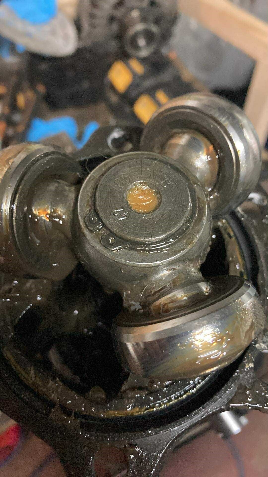

Bonjour à tous,
J'aurais besoin de conseils pour changer mon soufflet de cardan côté boîte, je n'arrive pas à comprendre comment sortir le tripode..
J'ai lu qu'il y avait un circlips à enlever mais je ne vois rien du tout ...
Faut-il démonter le cache côté boîte ?
Ou est-ce qu'il n'y a pas de circlips et c'est monté en force et je dois donc m'équiper d'un espèce d'arrache ?
Si certain d'entre vous on déjà effectué l'opération je suis preneur ^^"
Je vous joins des photos de la chose

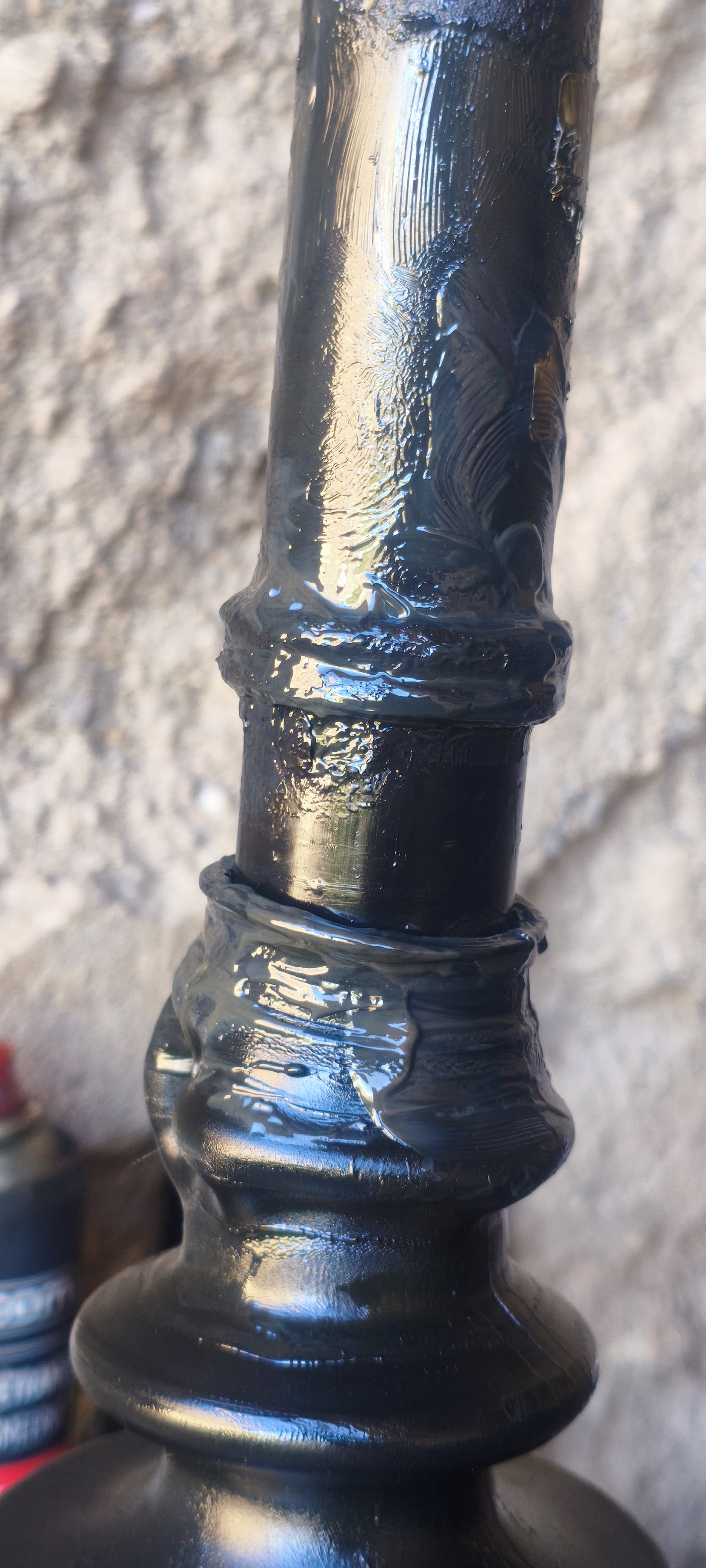

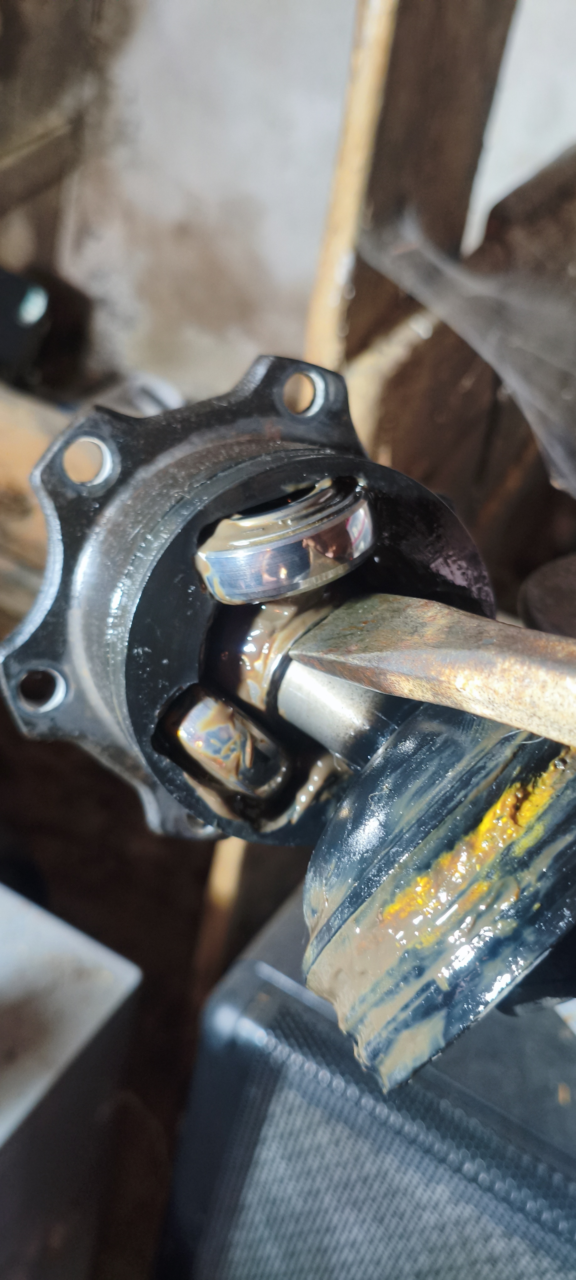

J'ai essayé de taper ici

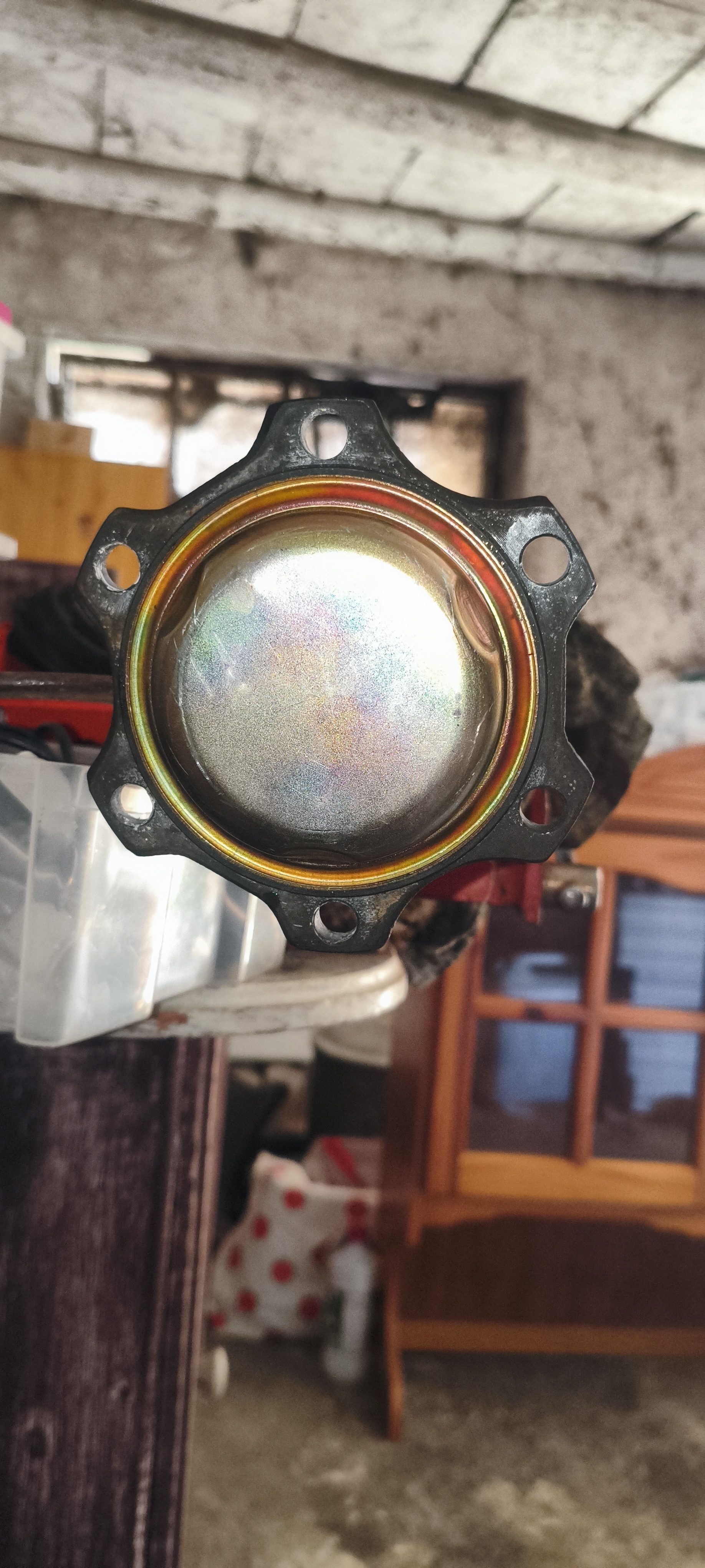

Et l'autre côté avec le cache

Je ne l'ai pas encore fait sur C4, ces manchettes durent 40 ans lol, mais sur VW oui : l'axe est emmanché en force dans le tripode, passage par la presse obligatoire, je suppose qu'il faut faire sauter le couvercle avec un tournevis fin.
Et regarde bien avant de le mettre sous la presse s'il n'y a pas un circlips noyé dans la graisse.

Merci Laurent, je veux pas essayer d'enlever le cache je vais tout dégommer...

Salut, tu peux retirer la tête de cardan côté roue, ce qui te permettra de rentrer ton soufflet côté boite.
Pour ça, retire le soufflets côté roue et fais le glisser vers l'arrière pour libérer de la place, ensuite tu as accès au joint homocinétique qui tient par un jonc sur le barreau de cardan (tu ne peux pas le voir). Il suffit de taper avec un gros chasse sur la partie adéquate de la tête de cardan qui devrait sortir sans trop de soucis.
Il vaut mieux mettre le barreau dans l'étau, et taper un coup sec.

pour info et pour les prochains, j'ai démonté le tripode coté boite, il fallait bien faire sauter le cache doré (pas facile d'ailleurs) et ensuite on a accès a un circlips. une fois le circlips enlevé la tête vient facilement

Faudra que j'essaie ta technique Chienloup, j'ai pas envie de trop déformer la plaque côté tulipe de la boîte ^^"
Djey à fait tout petit trou mais j'ai pas envie que de la graisse s'échappe même si c'est pas bien risqué ^^
Petit EDiT :
Impossible avec ta technique Chienloup malheureusement, le bourrelet est trop gros, j'ai essayé de guider le soufflet avec un tournevis mais à part le percer ça ne passe pas...
Obligé d'enlever le cache côté tulipe de boîte, donc percer un petit trou dedans comme Djey a fait pour le retirer..
Quelqu'un peut confirmer que je ne vais pas perdre trop de graisse au niveau du tripode en faisant ça ? Et surtout qu'à long terme ça fasse pas du caca ? ^^'

Salut, je suis pas sûr d'avoir bien compris où tu n'arrives pas à faire passer le soufflet. Mais ça m'étonne, "en théorie" on est censé pourvoir carrément enfiler un soufflet par dessus la tête grâce à l'outil pneumatique. souvent c'est mieux de le chauffer un peu au décapeur thermique pour l'assouplir mais en général ça passe sans soucis sauf si c'est vraiment de la mauvaise qualité.
