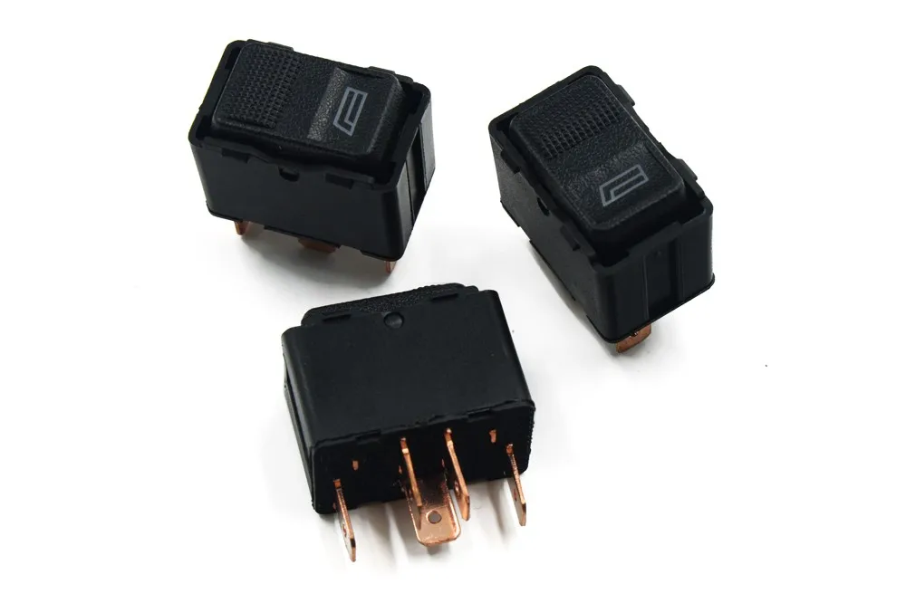

Je cherche des boutons de lève vitre si vous en vendez ? (200 T44 de 1986) ;)
Messages : 17498
Re: Travaux sur Audi 200 (voyant ABS, crémaillière, autres fuites, etc)
Aliexpress, neufs pour pas cher ! Validé ...sur 200 de 1988 et de 1990 ! ;)
( prix augmenté depuis NOV 2020, j' avais eu les 6 pour 15 euros avec le port )

Messages : 15219
Exactement le même prix que sur amazon. :lol: https://www.amazon.fr/Linterrupteur-L%C ... 327&sr=8-1

Merci, je vais chercher pour phase 1 ;)
Messages : 15219
Ce ne sont pas les mêmes ?

Esthétiquement, il y a une petite différence il n'y a pas les points piqués dessus, le bouton est lisse. Au niveau de la connectique, je ne sais pas, il faut que je regarde... ^^

la connectique est la même, il y a même 2 montages différents sur les lisses, parfois le dessin est sur la bosse, parfois dans le creux

Merci Yvma ! Pour ma part j'ai connu le dessin sur la bosse sur notre ancienne 100 1.8 (1989). :D
