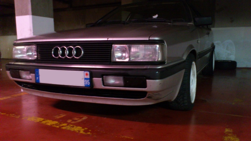

comme ça ?
ressort jamex (-35/40mm je sais plus) b6 a l'arrière et je sais pas quoi a l:'avant bon chaussé en 16" par contre mais circonférence de roulement indentique au 195 50 15

Pour rappel, je suis en -40 de marque inconnue et n'ai pas (encore) lesdites coupelles:
