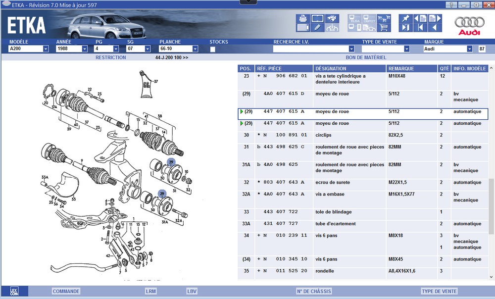

voilà je regardais par hasard sur CAC un moyeu 5 trous 5x112 pour ur Q pour mettre sur une B2 et CAC donne la ref suivante :
447 407 615 A
pas de probleme si ce n'est que c'est un moyeu de 200 Turbo en boite auto et que le même produit n'a pas la même reference en boite manuelle, d'où ma question quelle est la raison d'une telle différence ? en quoi une boite de vitesse influe t elle sur le moyeu ?

Au besoin j'ai ça ;-)

oui moi aussi puisque j'ai une 200 Turbo mais ça répond pas à mon interrogation des refs différentes :?:

Effectivement, 200 T44 phase 2 en BM & Quattro possèdent des moyeux différents, même ceux de la 200-20v a droit à un moyeu spécifque. cependant, avant cette date, ils sont tous identiques...

Tof, si tu as possibilité, regarde dans un etka plus vieux si ca va pas sur les boites meca aussi. ;)
sinon, fais un clic droit sur "données d'historique" et vois ce que ca raconte

alors en quoi une phase 2 est elle différente d'une phase 1 au niveau moyeu ? je veux dire qu'est ce qui justifie ce retournement de situation ?

Alors Yves en données historiques (j'ai pas plu vieux que Kate 7.0) y'a encore une ref differente....
a la fin de la ref : B puis D puis F puis G ! lol

les roulements sont ils les memes entre BVM et BVA ?
si pas les diametres interieur sont differents, les moyeux aussi :geek: p'tet un debut de reponse??
bonne question le Corse ;-)

Roulements différents à partir de 1986 visiblement (75.7mm avant 1986 puis 82 mm après).....peut être simplement que les cardans sont spécifiques pour les BVA??? Il n'y a pas l'ABS ou qqch du genre d'office avec les BVA???
