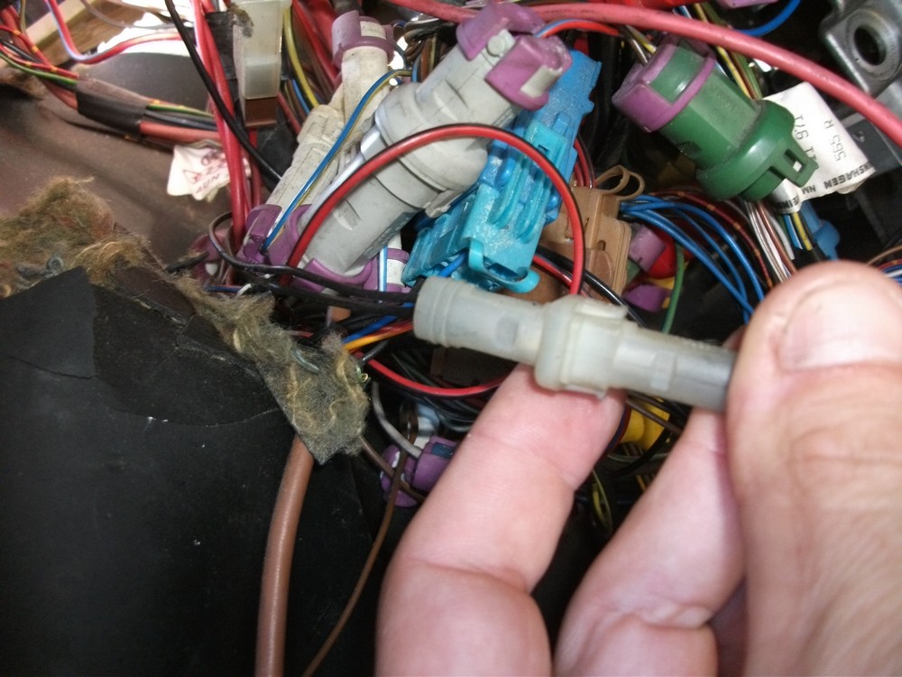

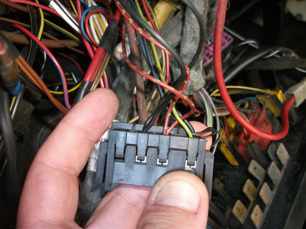

voilà ce que j'ai dans le quattro 88
et ce que j'ai dans le GT 87
en regardant bien on s'aperçoit que les deux fils rouge/gris sont en lieu et place des deux fils noirs présent sur le GT87 (ces deux fils se retrouvent sur le + de la bobine d'allumage que ce soit sur le quattro ou le coupe)
j'ai chopé les deux fils noirs qui proviennent très probablement de la bobine (un fil noir légèrement plus gros que l'autre) et qui après la connectique viennent se fondre sur ce qui était probablement un coupe circuit ou alarme quelqueconque
J'en avais donc déduit qu'il fallait brancher ces deux fils noirs regroupés dans la broche blanche avec les deux fils rouges et gris, que dalle ça marche pas.

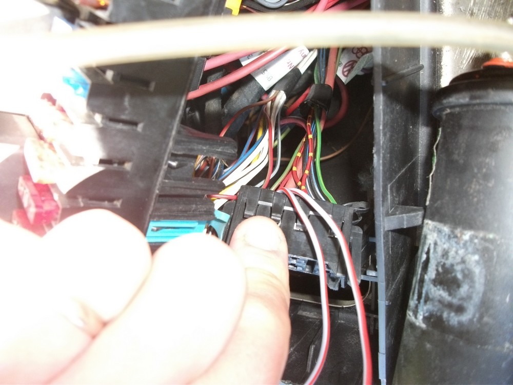

Et ils allaient où, les fils rouge/gris, avant ?
Messages : 16634
Re: Schéma electrique GT Quattro Kv 1988
t'as bien fait de poser la question !
m'en rapelle plus et en retrouvant une vieille photo (ne pas tenir compte du porte fusible c'est juste la broche de jonction des fils) on voit même qu'ils ne sont pas presents (c'est un pote qui etait venu et a peut etre mis cela jsutement en voyant la platine des autre GT ..)
Messages : 16634
et puis en farfouillatn un peu.... j'ai vu ce gros fil rouge branché avec une cosse non d'origine sur la platine relais (en dessous) testé avec le multi metre, c'est un 12v permanent. je l'ai mis en contact avec le fil gris et ça démarre pas, mais qd je fais ça de les mettre en conatct sans demarrer ça fait vibrer la vanne/régulateur du ralenti (un genre de bzzzzz)
