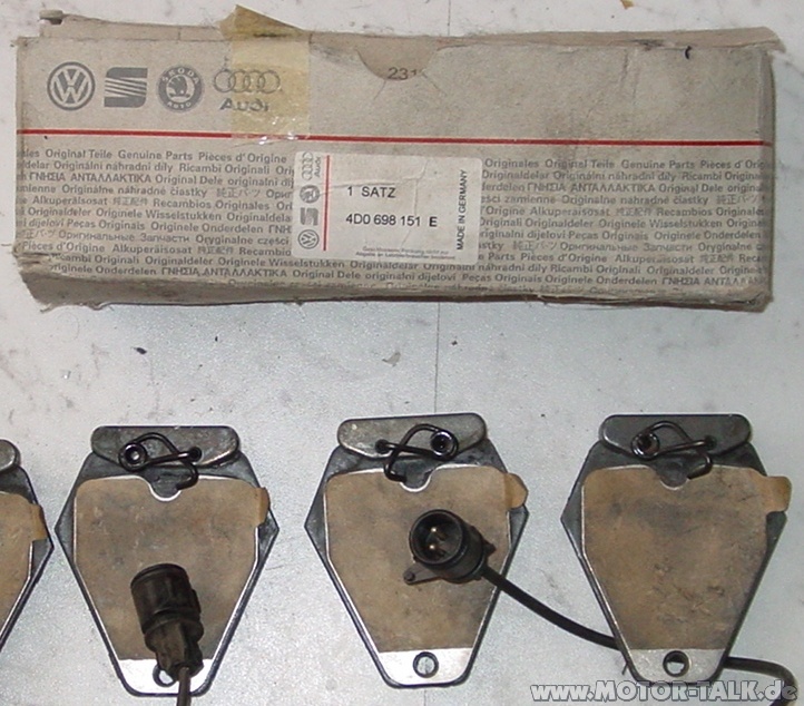

il doit effectivement y avoir une 2eme ref, avec une vis torx de maintien dans la pointe de la plaquette
tu as commandé cela :
http://www.audipages.com/Tech_Articles/ ... stwin.html
et il te faudrait cela, c'est bien ca?

exact !
bon donc il y a bien deux montages ... c'est d'ailleurs assez cool ces étriers avec des plaquettes qui se démontent sans enlever l'étrier ! jamais vu pour ma part...
c'est trop con, j'avais vu les étriers alu chez paul fernandez, mais comme il est écrit pas pour 100s4/s6 j'ai pas regardé que les plaquettes elles sont dispo !

je dirais des plaquettes d'A8 4.2, ref 4D0698151E
tu as aussi les petites masselottes antibruit sur les plaquettes?
