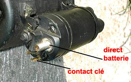

Quelqu'un peut me dire si il y a une seule cosse plate de branchée sur le démarreur ou deux ? :oops: :oops:
Il y a deux cosses rondes branchées ensemble,ça ok.

normalement une seule.
reste a trouver la bonne ;-)
essayes les deux.
La cosse plate c'est l'excitation pour le démarrage

Excitation pour un démarreur? Pas plutôt l'alim du selonoide !?
Sinon il y a le + qui vient de la batterie avec un gros câble (passage par l'alternateur en général) et un câble plus fin sur le selonoide
Re: Demarreur
Bertrand a écrit :Excitation pour un démarreur? Pas plutôt l'alim du solénoïde !?
Oui bon, c'est ce que je voulais dire, excitation du démarreur pour le démarrage, pas le + permanent quoi :D
Comme ça :

OK merci. Je n'ai pas fait gaffe mais en remontant le démarreur, j'ai fait une connerie ,car lorsque je lâche la clé pour démarrer et même quand je retire la clé, le démarreur tourne encore. Il y a un fil de masse avec une cosse plate,je suis certain qu'elle était branchée.
