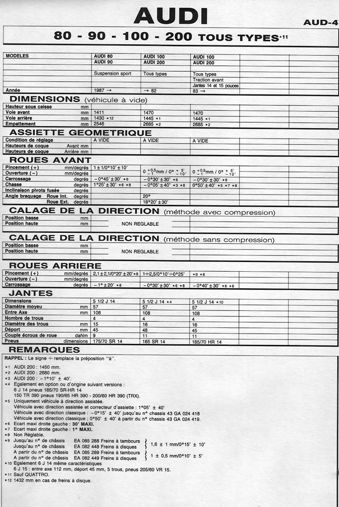

est ce que quelqu'un peut me donner les valeurs de réglage des trains avant et arrière pour la 90 quattro ?

J'ai ça si ça peut t'aider

merci , mais c'est pas pour du 15 pouces ? :)
Re: valeur de réglage des trains sur 89 Q
1597cvh a écrit :merci , mais c'est pas pour du 15 pouces ? :)
Les angles sont les mêmes pour 14 ou 15 !

ah :shock:

alors là, mort de rire.....
que tu montes n'importe quelle taille de jante,ca change pas les reglages que tu dois avoir.....un angle est un angle.... ;)

C'est original... la doc audi dit le contraire :lol: , surprenant en effet !

ok merci
donc un millimètre de pincement pour l'avant et deux pour l'arrière :)

Attention..
Réglages en mm ou en degrés, pas pareil !
Dites moi si je me trompe-je ? :D
sur un bras plus long ( donc diamètre de la roue) les mm changent, alors que l'angle par rapport à la caisse ne change pas lui, quelle que soit la longueur de la chose mesurée.

1 millimètre égale 0,10 degré ?

Explication succinte
Si tu mesures la longueur de la ligne verte et de la ligne rouge en mm, selon la distante tu n'aura pas les mêmes valeurs en mm
Par contre l'angle en degrés est le même tout le long ! (ici 45°)
Donc selon la taille de ta roue (14 ou 15") les mesures en mm ne seront pas les mêmes
