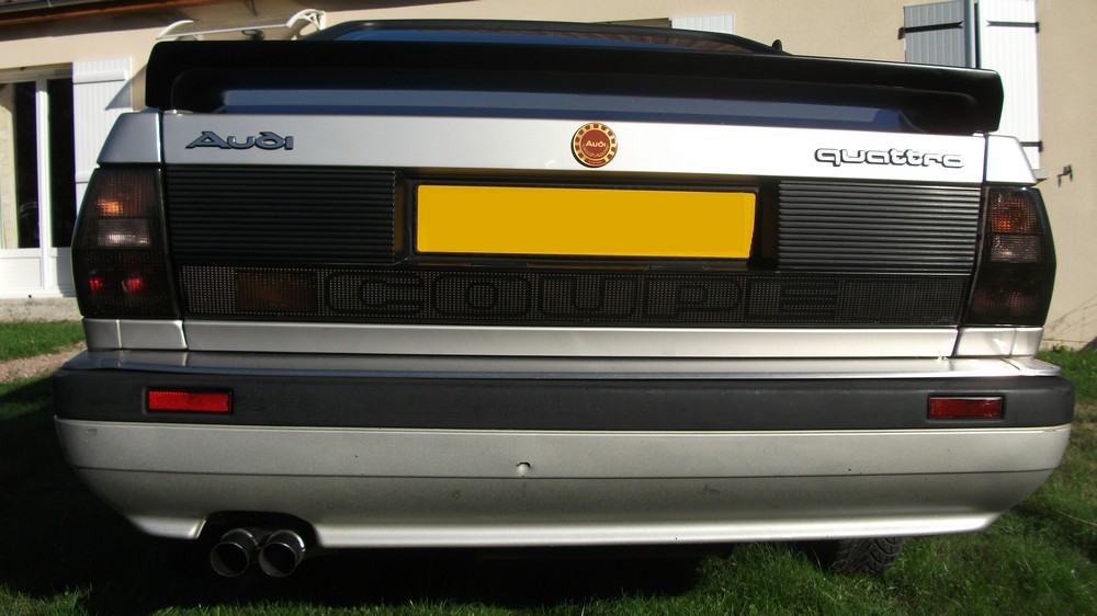

Le Ur se prépare gentiment à partir en rénovation carrosserie, mais je ne sais pas comment procéder pour redonner une jeunesse au béquet qui est blanchit par endroit...
Est-ce que quelqu'un aurais une astuce ou un produit valable à me proposer (sachant que je ne souhaite pas le peindre)?
Merci d'avance
Fabien

euh,ton ur est de 85,logiquement,il est peint.... ;)

On l'a dit et répété :
Polytrol !

F H a écrit :On l'a dit et répété :
Polytrol !
Pour moi c'est comme celui des 200 avant et scirocco, et là dessus je mettrais plutot du gras...
Pour ma part, des années à entretenir à la glycérine (sisi c'est gras ca :lol: ) c'est impec, avec un joli aspect mate.

audiquattromoto a écrit :euh,ton ur est de 85,logiquement,il est peint.... ;)
Ah oui? :shock: bon ben il a bien mangé alors car il n'y a pas une trace de peinture! :lol:
Bon ben s'il est peint à l'origine alors je le peindrai... :)

mon ur est de novembre 85,il est peint,j'en ai un en stock de la même année (gris zermat je crois) et il est peint aussi. ;)
par contre,le peintre a intérêt a mettre du produit "assouplissant" dans la peinture car sinon,ca craque vu qu'il est souple.

bon le mien n'était pas extremement blanc mais avec le polytrol ça lui a donné un sacré coup de jeune (j'en conanis qui m'oint demandé si je l'avais repeint lol véridique)
