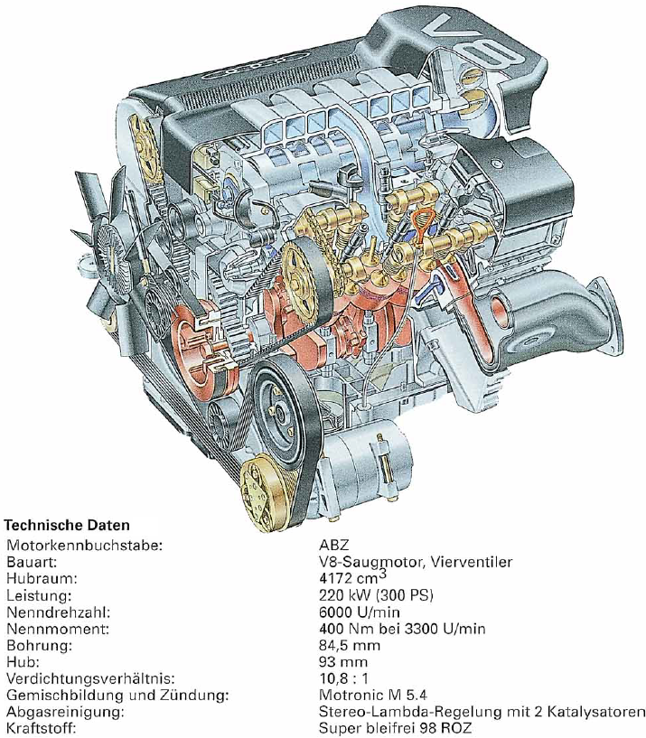

J'ai pu passer ma courroie par contre misère maintenant vu qu elle avait péter je sais pas comment elle était passer. Qui pourrai me sauver la vie en me donnant une photo ou un dessin de comment doit passer cette courroies?
theau
Messages : 1632
Re: remplacement courroie accessoire audi s8 D2
Message par theau »
j'ai trouver ça
si non j'ai pour la v8 ça y ressemble
