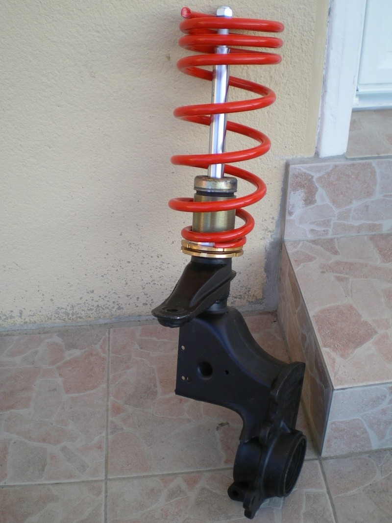

tu peux faire qq photos?

Le problème est certainement ailleurs....tu ne nous dit pas tout ou les jantes non pas le bon ET, revérifies...fait nous des photos... même démontée,
par terre, la jambe de force garde ces dimensions originelles, l' emplacement de la rotule ne doit pas toucher le pneu avec une jante avec le bon ET ..
. ET LE BON MOYEU....
Jambe de force jamais changées ? ..
Pour illustrer...
Pour illustrer...
- Messages : 17428
Re: Elargisseurs de voie Audi 200
Fais nous donc des photos, qu' on soit sûr... et le ET marqué derrière la jante ou devant ....
