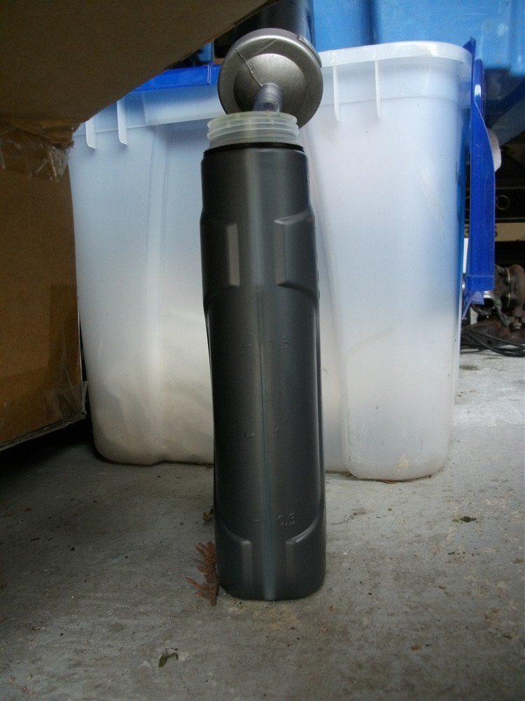

a y est fini, boite remplie en 80w90
hop on rempli...
un bidon de 2 litres, Ok. on passe au 2e, et là ben j'i pas mis gd chose car même si j'ai attendu 15/20 mns) il n'a pas été possible de rajouter d'huile sans que cela coule, j'ai bien mis mon doigt (question d'habitude
) dasn le trou de remplissage et je sentais le niveau sur mon doigt donc ça doit etre bon, j'ai du mettre dans les 2.1/2.2 litres.
Puis on referme tout ça avec mes nouveaux bouchons tout neufs auxquels j'ai mis de la graisse marine sur les filets, et serrés a la clef dynamometrique a 3 kgs.
Mais par acquis de conscience j'ai qd même tenter de valider la capacité d'huile pour ne rien casser et j'ai trouvé cela qui me conforte
ce qui valide mes données et celle de Laurent (du moins pour la boite) a savoir 2.3 litres et de Hub pour le pont 2.2 litres. Le pont n'est pas encore fait vu que je n'arrive toujours pas a virer le bouchon de remplissage alors que celui de vidange pas de probleme, j'ai commandé de l'outillage pour eviter de m'emmerder ça va chier...
voilà j'espere que cela pourrai aider qqn
