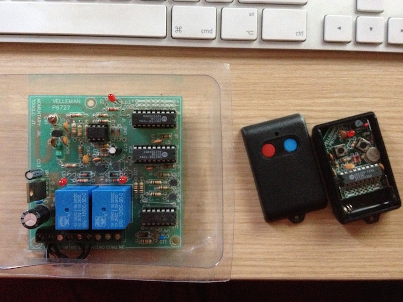

OK. Donc, si j'ai bien compris, tu as installé un kit Velleman pour commander le zelio par une télécommande. Ensuite, le zelio te commande la fermeture des portes de la voiture avec allumage 2 fois des clignos, et coupure de la pompe à essence. Une nouvelle impulsion sur la télécommande (ou un 2ème bouton) commande l'ouverture, un allumage des clignos, et remet le contact de la pompe à essence.
Dans un sens, c'est pas bête vu que la pompe à essence et la pompe pneumatique sont sous la banquette arrière. Il ne reste qu'à tirer des fils pour les clignotants.

C' est grosso modo celà..... juste que le 12V qui va vers la pompe sort directement du Velleman et
aussi vers une entrée du Zelio.
Même la batterie est à coté... il faut juste mettre un fusible au départ de la cosse +12V pour
alimenter ces deux modules !

Dommage que les boitiers des télécommandes, en général, vieillissent si mal...
Velleman, c'est mieux de ce côté ??

Celle que j'avais eu avec le kit etait de la grosse daube. Remplacee vite fait par un boitier pro qu'on utilise chez nos clients:

Non, perso, très content de cette version..... jumelée avec un automate pour mon portail et ma porte de garage, juste mise à jour avec les nouvelles
télécommandes, pour ma part...
Les professionnelles ? Laisses moi rire, de la vraie drouille, impossible à réparer sans y laisser un bras...Mon frangin a essayé les pros....il a pas été déçu
quand c' est tombé en panne !
Perso, je peux réparer tout concernant mes motorisations portail et volets roulants électriques à commande crépusculaire, il y a 12 ans que je n' ouvres plus
et ne fermes plus mes volets manuellement.... les télécommandes de portail, aussi, je répares moi même.

Nettement, suffit de faire de belles soudures avec de la soudure à 60% d' étain et de savoir les faire.....LaurentV8 a écrit : Dommage que les boitiers des télécommandes, en général, vieillissent si mal...
Jamais trouvé aussi bien, en kit, pour la qualité !
Pour les télécommandes, suffit de changer le boitier avec les Velleman... en pro, tu pleures ta race quand çà tombe en rade !
