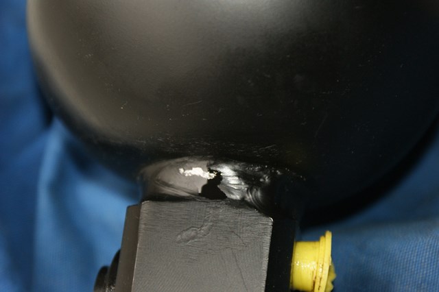

Rien ne va plus, après avoir terminé le remplacement du palier de transmission, tout revérifié les niveaux, rechargé la batterie, premier redémarrage non sans crainte... :? Tout a l'air d'aller, je bouge un peu le volant, l'assistance marche, un coup de frein, j'arrête le moteur pour refaire le niveau d'huile moteur (j'avais changé le filtre).
Je redémarre et quelques secondes après un nuage de liquide hydraulique, au dessus de l'accu de pression neuf un geyser super fin, mais tous mes raccords étaient serrés, je vous laisse découvrir ma déconvenue après avoir redéposé l'accu : :( :( :(
Une microfuite sur la soudure, j'y crois pas!!! :evil:
J'ai contacté Carmaster en Allemagne ce soir mais j'ai vu qu'ils acceptaient les retours sous 1 mois et ma facture date du 9 septembre, soit plus de 2!!
J'espère quand même un miracle de leur part... Si ils refusent, je tenterai une soudure dessus?? :| Je suis dégouté!! :x

rahhhh puré les boules.....pas glop....en meme temps,ils devraient voir qu'il a pas "roulé"... :?

Ptain .. y'a surement moyen de le sauver avec une bonne soudure ?

Méga trou, tout de meme... :?

Y'a pas une garantie la dessus?

Ben non c'est pas du chinois je ne pense pas, mais un grave défaut de fabrication... :(
