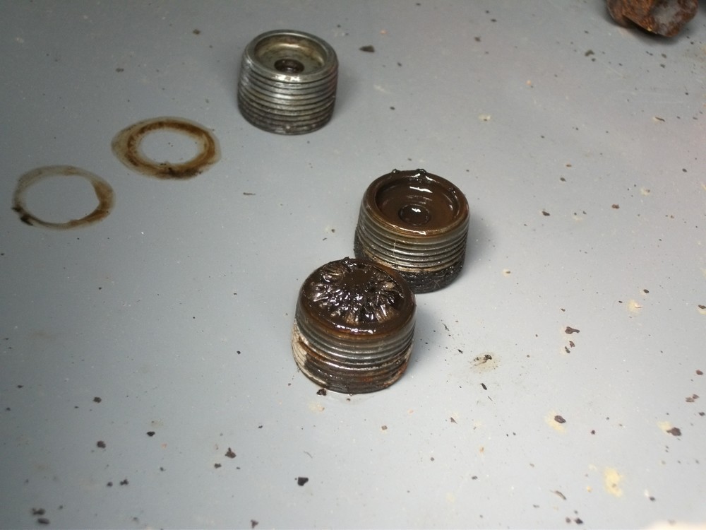

tof il y a pas besoin de modifier le bouchon la seul chose a faire c est de remettre a l origine et de ne pas serre trop fort c est legerement conique si tu sers comme un bourrin c est kler que tu vas galere moi aussi j ai eus ce souci la 1h pour le vire mais j y suis arrive et j ai remis un neuf et sa tien et je peux le desserre normalement sans galere

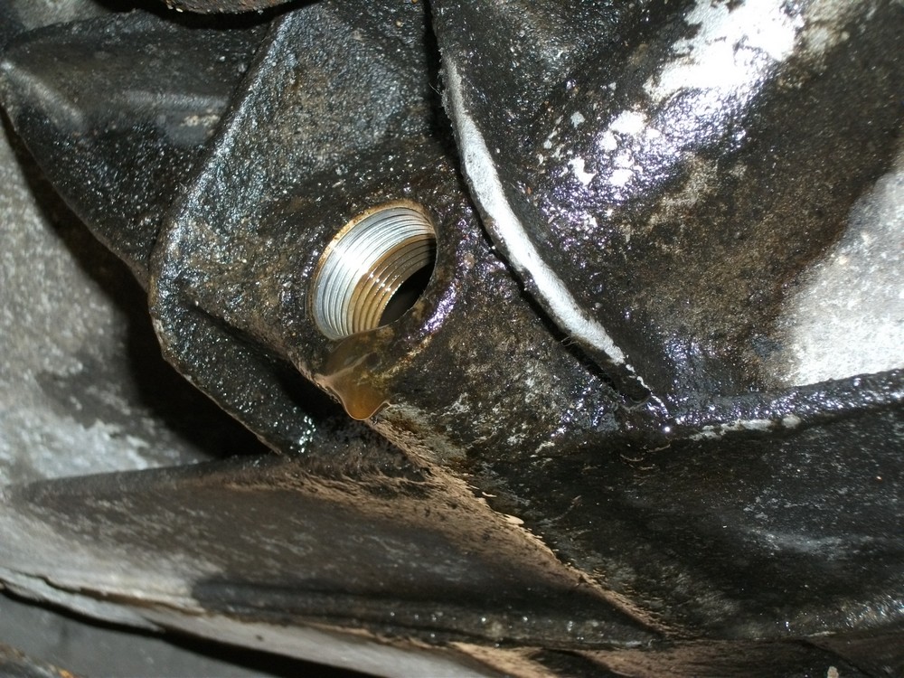

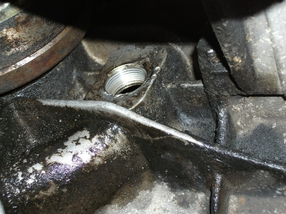

bon verdict j'ai fait coulé l'huile, le bouchon du bas pas de limaille par contre celui qui se trouve un peu apres y'en a pas mal... :shock: enfin je me fais peut etre des idées.
sinon les filets sont bons

je les ai remplacé par des bouchons de bmw (modèle E21) en plus ils sont aimantés et plus besoin de btr car c'est du 17 six pan
dis moi audiW c'est bien ceux la stp ?
http://www.ebay.com/itm/270840130491?it ... bb&vxp=mtr
et donc par conséquent cela ?
http://www.oscaro.com/bouchon-de-vidang ... 269-202-gt
parcequ'en mesurant le diametre de l'ancien bouchon je trouvais qu'on était plus proche des 24mm que des 22mm annoncé ici
Merci !
