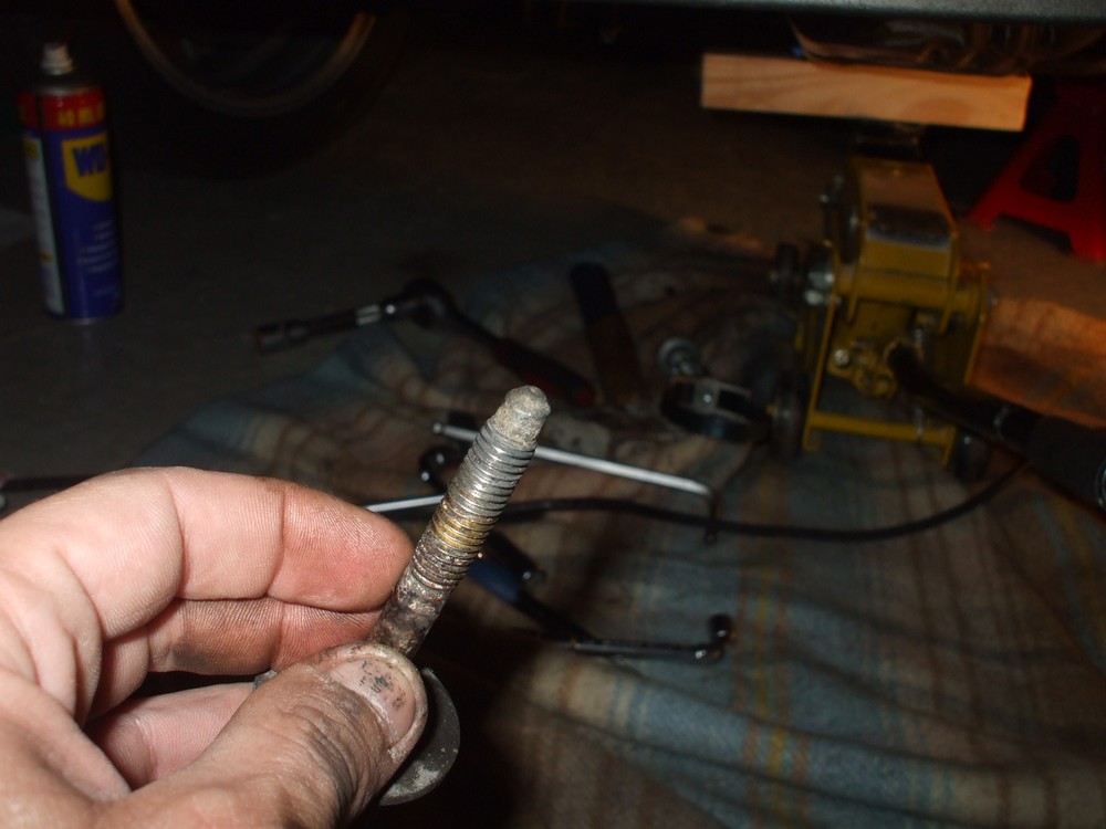

HELP !!! en démontant les vis du berceau j'ai senti que la vis de gauche (en face de la voiture) forçait un peu au démontage, etlà qd j'essayes de remonter ça force comme pas possible !! j'ai pas insisté et j'ai regardé le pas de vis qui me semble un peu emoussé sur deux trois spires, alors que le coté droite a été impec.... il me semble en plus que le contre ecrou bouge
que dois je faire ? forcé (mais là je suis cuit et c'est mort) ou alors y'a une autre soluce ? j'ai un autre GT au cas ou pour pieces

Le contre ecrou bouge, c'est normal, dans tous les cas il faudra demonter, balance un max de WD40 pour eviter de casser la vis ...

dans le pire des cas tu peux tarauder... et mettre de la graisse suisse...
en attendant de faire l'acquisition d'un écrou neuf ou de meilleure occase.

Suite à un choc, la vis a servi de fusible, et n'est sans doute plus droite
Pas bien grave, je n'aurais même aucune apréhension à rouler pépère avec seulement 3 vis sur les 4

bon là je vais aller démonter une autre vis de berceau sur mon autre GT, pour voir si je peux remettre le vis (ou le boulon plutot) sur le bon GT
mais je ne vois pas comment recuperer le contre ecrou pour le tarrauder puisque celui ci n'est pas accessible ??

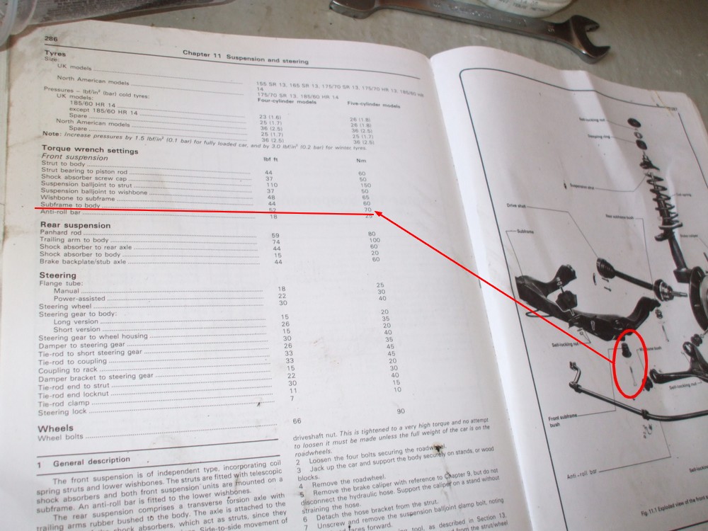

juste pour etre sur, etes vous d'accord avec moi pour le couple de serrage ? 70Nm (7Kg)

euh donc c'est bien ça 7Kg ?

Pour le couple de serrage sur ma RTA j'ai 3,5 mKg + 90°. D'après ta RTA c'est bon tu ne t'es pas trompé "Subframe to body".
