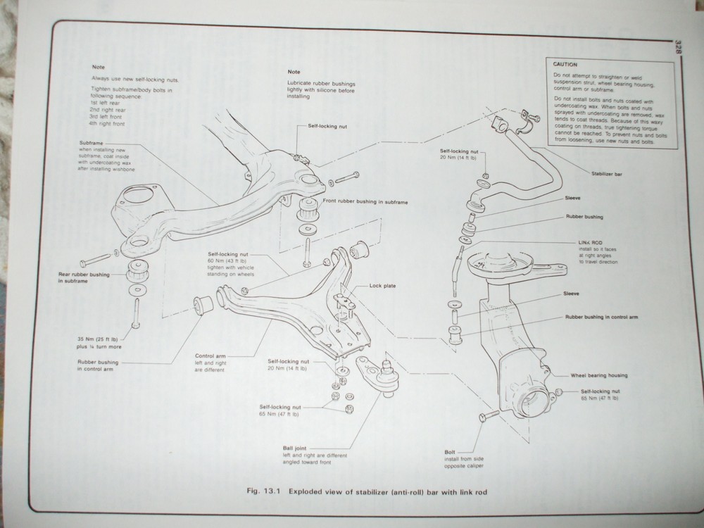

une photo du RTA,
vous voyez quel vis je dois enlever la dessus ?

les 2 vis qui se situent dans :
front rubber bushing in subframe... pile au milieu du dessin.
même si pour moi c'est plus l'arrière.
le berceau bougera légèrement grace au silent bloc qui reste
le moteur est posé sur le berceau que tu es en train de dévisser
pense à le caler un peu.
par contre tu devra te contorsionner un peu. car je pense que tu ne va pas gagner énormément de place.

donc c'est bien la vis 1 de cette photo

Le moteur n'est pas posé sur le berceau (!!), rien ne va tomber, rassure-toi 8-)

je pensais que c'était l'emplacement des support moteur
Il y a les calif du GP d'Europe sur TF1
Messages : 16634
Re: En chantier : quel boulons dois je enlever pour carter ?
oui mais ça c'est à l'arrière

support de boite alors ?

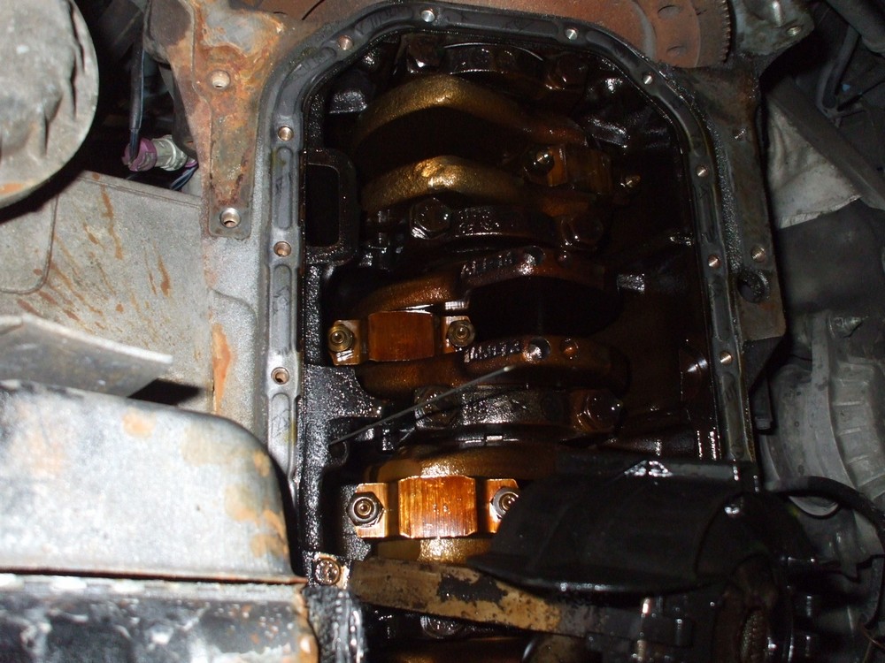

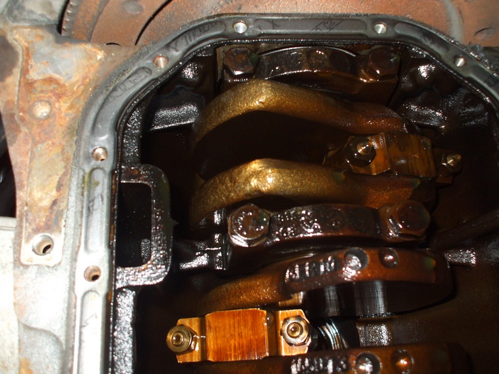

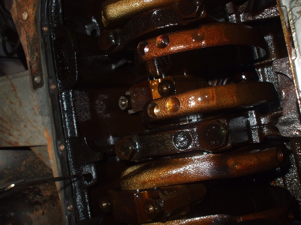

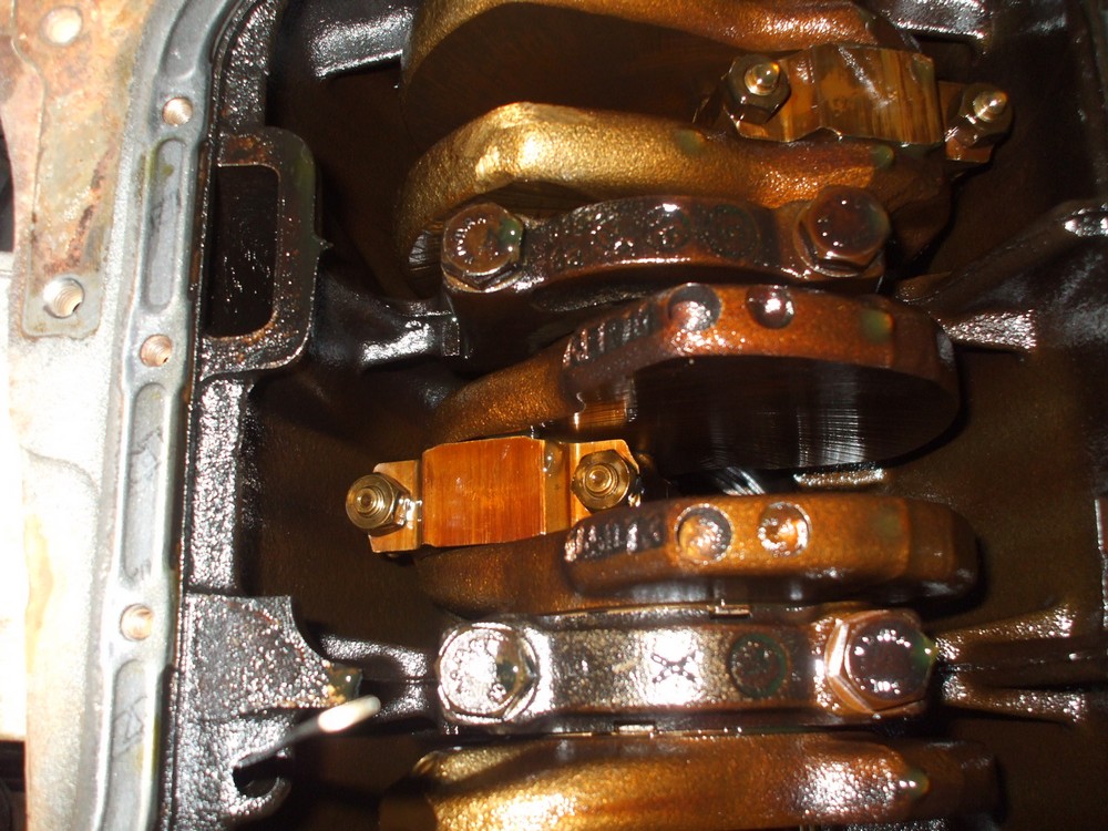

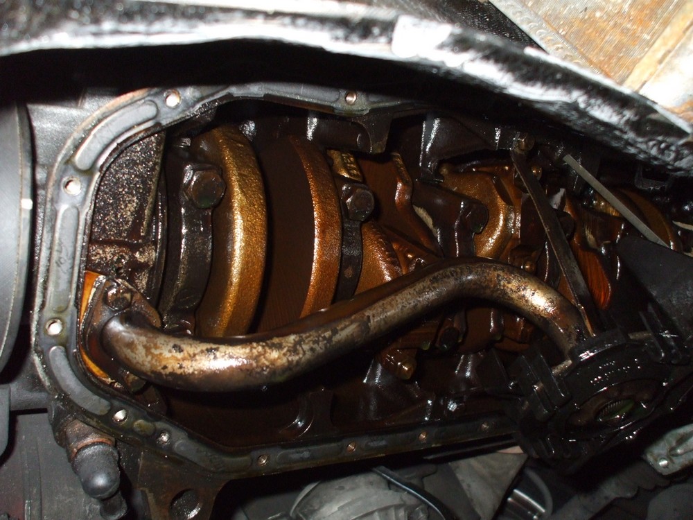

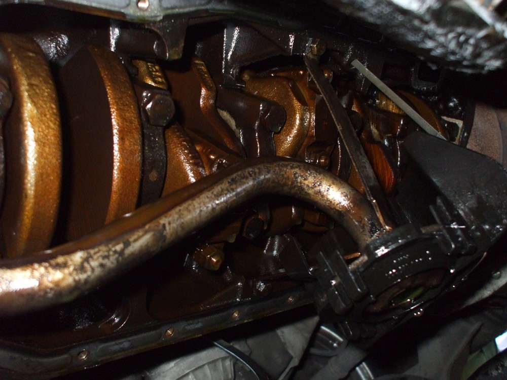

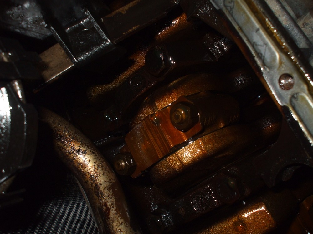

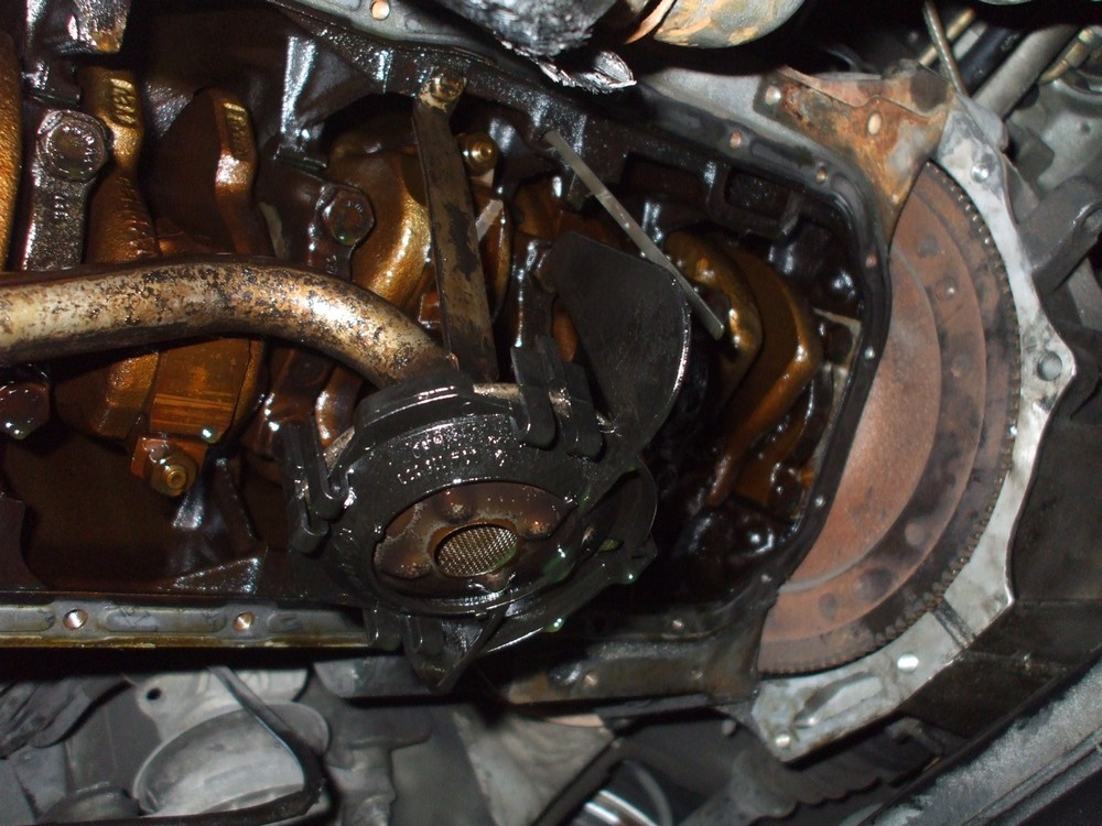

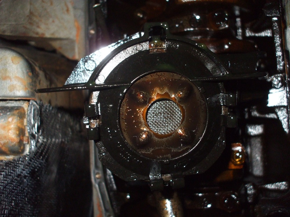

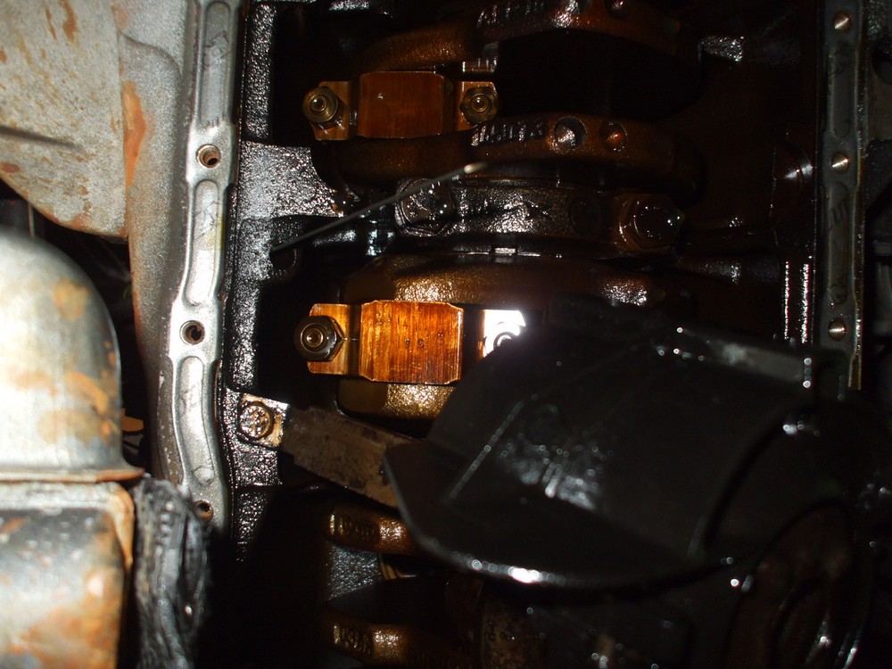

a y est !!! les premières photos !! beaucoup

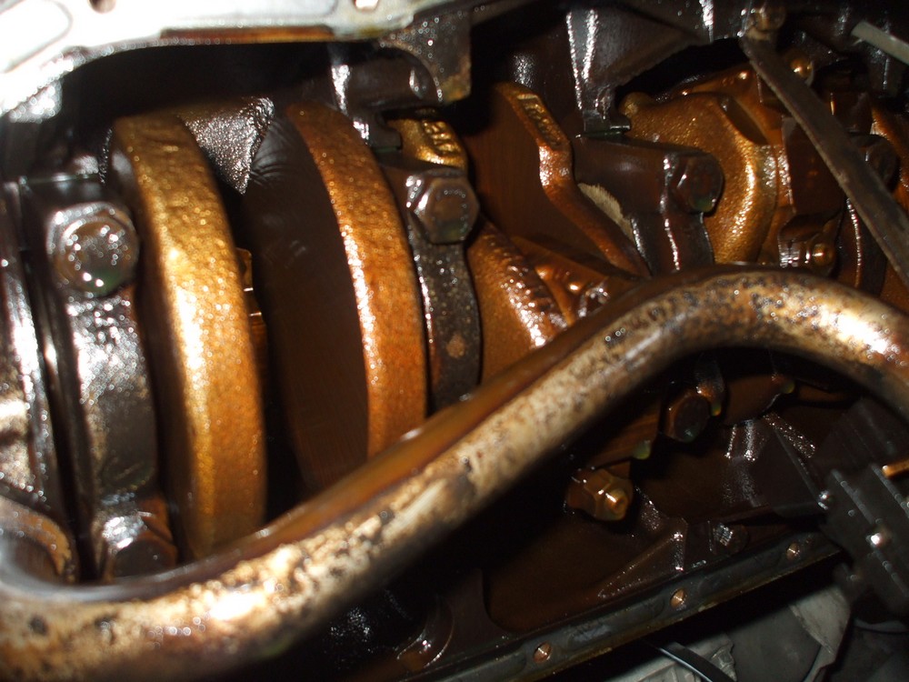

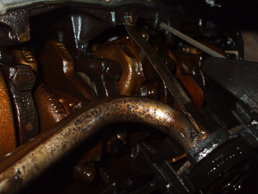

bon a part nettoyer le carter en lui meme a linterieur, y a til d'autre chose que je pourrais faire pendant que j'y suis la crepine de le pompe a huile (c'est comme cela que ça s'appelle ?) y' aune sorte de filtre metallique, dois je demotner pour nettoyer (a l'essence? ) ça a l'air assez facile de l'enlever y'a un gris clip pastique qui retient ça.
votre avis sur le moteur en lui même ?
merci de vos avis
MrJhack
Messages : 652
Enregistré le : mar. 13 avr. 2010 08:12
Localisation : Aquitaine - Mt de Marsan / Coupé T89 KV
Message par MrJhack »
c'est clair qu'un bon coup de karcher ferai pas de mal... :mrgreen:
non sans rire, démonte juste le filtre, si c'est facile à remonter
ne touche pas au reste.
si ça marche, on ne touche pas, c'est étudié pour ! Image

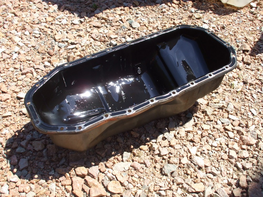

au fait le joint de carter se pose juste comme ça ? pas evident qu'il reste en place quand on revisse le carter
MrJhack
Messages : 652
tu le poses, tu mets 4 vis (1 à chaque angle) auxquelles tu fais faire juste 2 ou 3 tours ce qui te permettra de corriger l'alignement avant de bien tout re-fixer.
