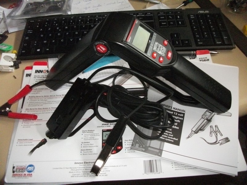

joujou arrivé test ce WE normalement :)

Macchris a écrit :joujou arrivé test ce WE normalement :)
Ah cool !
C'est vrai que c'était une super machine !
Çà t'as coûte combien chef ?
Messages : 16631
Re: Ralenti instable GT Quattro 88
105 avec ke port alors qu ik y a qq mois sur Amazon et les frais
deport ca l aurait coûté 90

jai contrôlé l'avance elle est bonne (bien qu'elle oscillait avec le ralenti peu stable)
me suis décidé à enlever chaque chapeau de bougie pour voir et seul le cylindre n°2 (enfin le deuxième en partant de la distrib) je ne prenais pas de coup de jus.... me suis dit tiens si on changeait le faisceau pour voir.....
http://youtu.be/7lWk0UYgEYs
je trouve qu'il ya un GROS mieux, pas parfait mais c'est qd même mieux non ? le ralenti est plus stable qu'auparavant ;)
