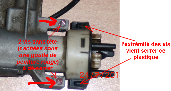

première chose à changer.... le contacteur de neiman !
Pas cher, rapide et de toute façon s'il a l'age de la voiture ça ne mange pas de pain !

Idem..... Neiman,..... c' est très capricieux... il y a plusieurs circuits 12V en sortie..... suffit qu' il en manque
un seul.....

petite question pour le neiman cela me tenterai bien de le changer
mais si je change le neiman cela veut dire que j'aurai de nouvelle cle avec
si j'ai bien compris et je suppose que l'on commande le neiman chez audi
vous me rectifiez si je me trompe
- Messages : 2601
Re: l'audi ne demarre pas. panne incomprehensible.
j'ai pas dit de changer le neiman mais de changer "le contacteur" de neiman !!!!
- Messages : 17427
Oui, contacteur de neiman, trop facile à changer, vu ce que le frangin a fait... environ 40 euros...s' il ne m' a pas raconter de bêtise.
