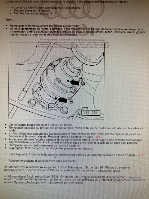

En fait on sent encore une légère vibration vers les 120 km/h, mais comme dirait un ours bien connu, si ça tombe on ne s'en serait pas inquiété avant.
Je suis convaincu que ça se passe au niveau de l'équilibrage de la bride d'entrée du différentiel arrière, d'ailleurs audi a prévu ça dans sa doc technique, il existe des "rondelles demi-lune" de masse différente à sélectionner selon le balourd mesuré sur l'arbre d'entrée :
Par le passé, j'avais déjà démonté et remonté des diff arrières sur V8 et 200 20v sans savoir que cet équilibrage existait,
je n'avais pas eu ce problème de vibrations.
