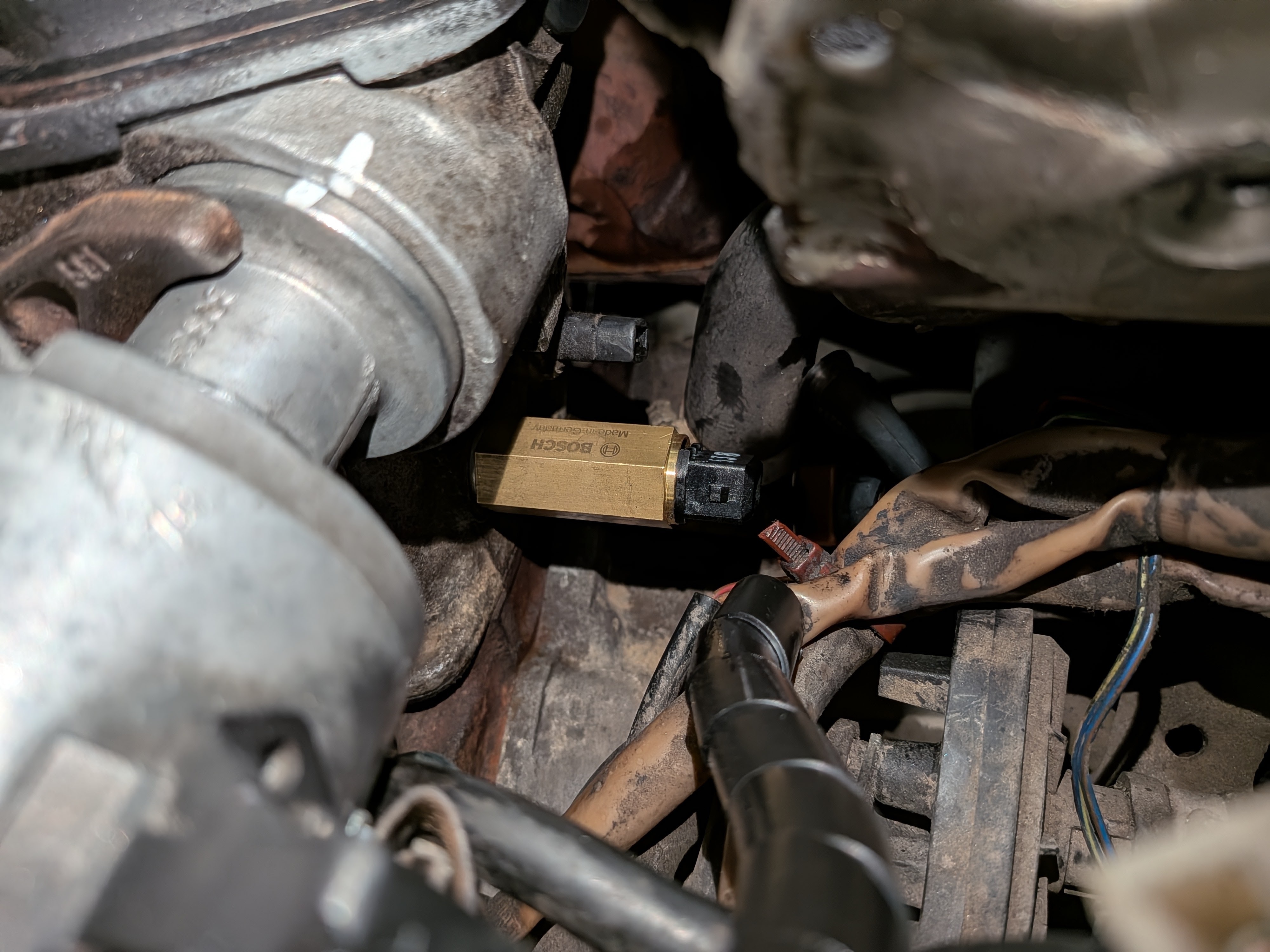

Il faut savoir qu'en 2017, Bosch a remplacé la référence 0 280 130 214 par une nouvelle référence qui est F 026 T03 100
La forme physique du thermo-contact n'est plus la même (il a un corps plus long et toujours de forme hexagonale) mais c'est bel est bien ce thermo-contact qu'il vous faudra si vous envisagez de le remplacer :
Voici des vues en coupe que j'ai fait réaliser via IA pour vous montrer la différence entre les deux en terme de dimensions. Pour ce qui est des coupé B2 je peux vous affirmer que la différence de +16mm en longueur n'a absolument aucune incidence en terme d'encombrement. La longueur immergée + filetage reste la même (28mm) seule la partie hors culasse change (40mm pour l'original et 56mm pour le nouveau). Pour les autres modèles, je vous laisse le soin de vérifier par vous même et ne pas hésiter à le dire en commentaire.

Voici le nouveau thermo-contact une fois installé :
