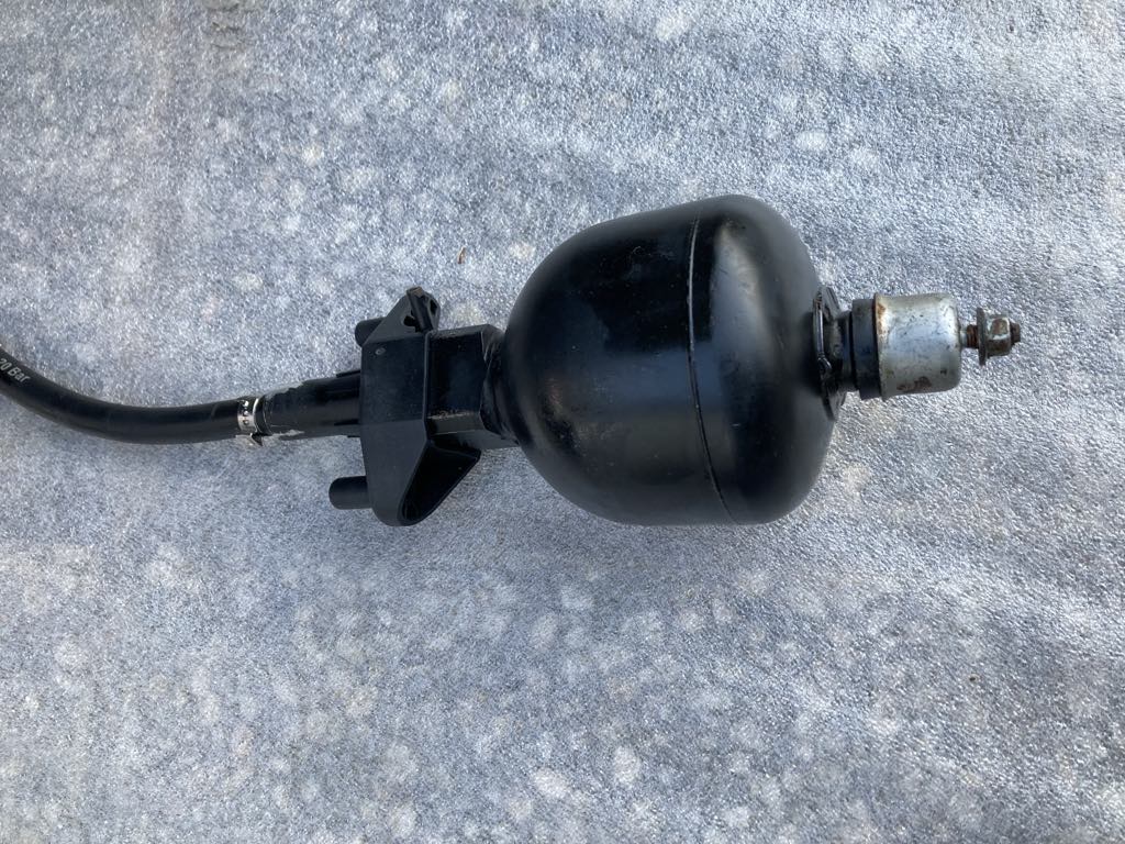

arnovw a écrit : dim. 2 mars 2025 20:09 Salut les gars, sur ma s6, j' ai toujours eu ce témoin qui s' allume de temps à autre uniquement au démarrage et pendant 2/3 secondes.
Je viens de remplacer l'accu de pression de ma 100 S4 suite aux mêmes symptômes que toi, problème réglé :
Accu acheté sur ebaykleinanzeigen, 32-eur livré à la maison :o , il est comme neuf : il faut appuyer au moins 40x sur la pédale (moteur arrêté) pour le vider :D
La pédale de frein est aussi redevenue agréable, avant elle était un peu "bizarre", j'avais l'impression d'avoir de l'air dans le circuit.
Pour info, c'est le même sur 100 S4/200 20v/V8.
Modifié en dernier par LaurentV8 le ven. 2 mai 2025 10:14, modifié 1 fois.
