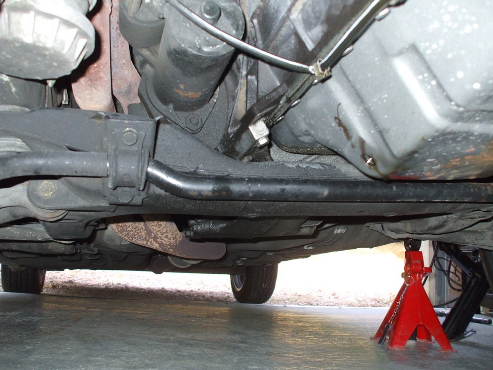

Salut a tous
voilà je refai sune vidange a peine 1000 kms apres l'autre pour nettoyer le circuit a donf pour ne plus entendre les poussoirs neufs qui claquent

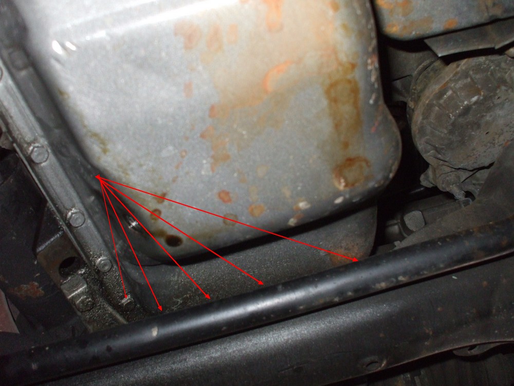

JE voudrais en profiter pour changer le joint de carter, hors, la dernère fois quand 'javais essayé, j'ai jamais reussi à atteindre les denrières vis vers la boite,
on m'avait repondu sur ce forum que je devais enlever deux boulons du berceau avant puis soulever le moteur pour y avoir acces,
Et ccomme je connais pas , auriez vous l'obigeance, de m'indioquer sur les photos que j'ai prise ce que je dois enlever poru que je fasse pas de conneries... MERCI !!
Merci beaucoup j'attends votre reponse pour le faire ;-)

Bin perso, je descendrais le berceau totalement, l'avant de la voiture sur chandelles évidemment^^ (le berceau resterait fixé aux triangles quand même, il pendouillerait sous la voiture). T'as 4 grandes vis de 17 à chaque bout du berceau. Ensuite, tu vires le petit cache alu entre le moteur et la boite en dessous (regarde bien, y a une vis bien planquée) et tu peux ensuite sortir le carter.

juste tomber les 2 vis de berceau à l' AVANT

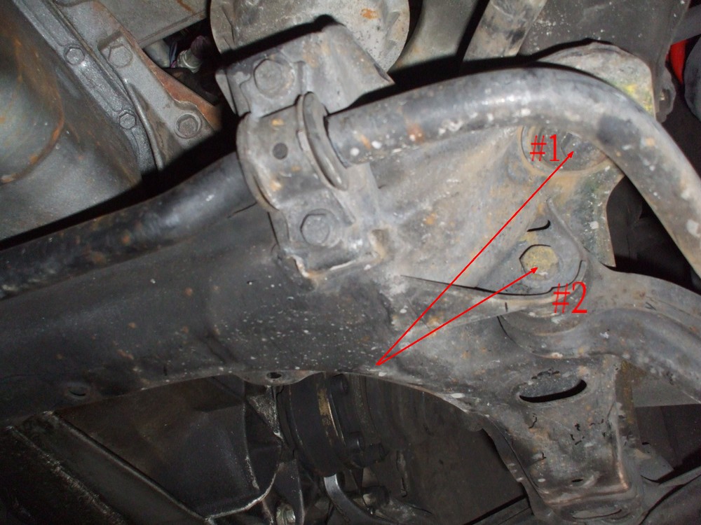

merci Dan pourrais tu m'indiquer les vis si on les voit sur les photos que j''ai faite ? Merci beaucoup
oui laguna 1 Phase 2, DTI
Messages : 16396
Re: En chantier : quel boulons dois je enlever pour carter ?
Ces deux vis ne sont pas sur tes photos ;)

Le berceau ne tient qu'avec 4 vis, tu ne peux pas te tromper, comme le dit Dan ;)
Messages : 16646
merci DAn
la n°1 ou la N°2 ? ou une que j'ai pas vu ?(mais là je vois pas ou dois je demonter la barre stab car elles sont derrières les vis / boulons )
Messages : 16396
On parle des vis qui tiennent le berceau, pas des fixations de la barre stab !
Le berceau, c'est un cadre rectangulaire, 100x60 cm à peu près, sur lequel viennent se fixer les triangles de suspension.
T'es sûr que tu ne le fais pas exprès, hein ? :lol: :lol:
