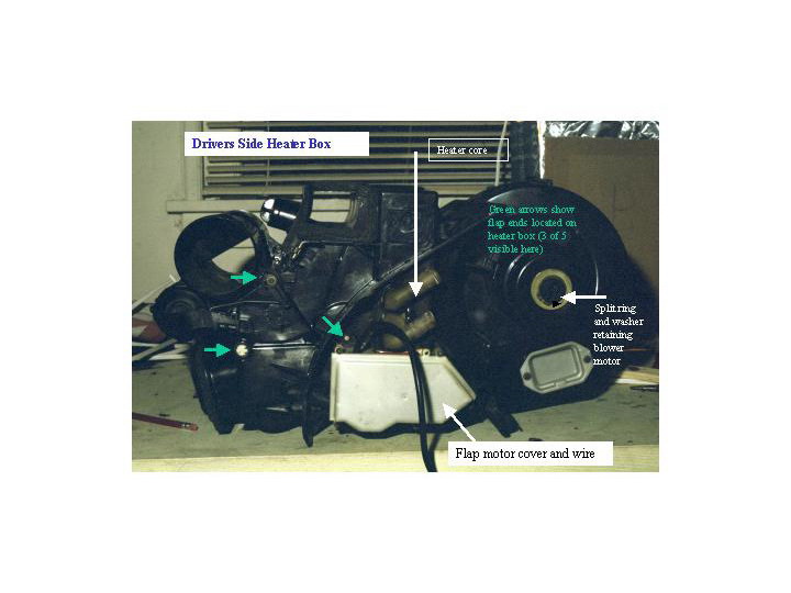

C'est ce modèle (merci à Jeanphi pour la photo que je lui ai piqué...)
Et le chauffage marche une fois sur deux, hier il a commençé à fonctionner au bout de 15 km... Je ne vous dis pas la buée avant, et le froid bien sûr.
En position "HI" du ventilateur il ne se passe rien, pas d'air qui sort (ni chaud ni froid), et d'un coup ça marche... Serait-ce la platine du tableau de bord qui déraille? C'est récurent sur ces modèles après tant d'années?

Schéma qui doit être dans la doc...mais au cas où.... on voit bien le cheminement et les volets...
Une fuite de dépression peut mettre la merde....c' est certain ! :?

Surveille de près le petit "boitier" qui est vissé dans le corps de soufflante, si lui est mort rien ne va plus...
Il prend la t° du flux d'air, sa partie inférieure est formée de petites aiguilles en alu.
Je ne sais plus comment ça s'appelle, il y a une prise qui vient dessus :oops:

C' est un module de puissance de commande proportionnelle du moteur de soufflante.....çà régule la vitesse du moteur, en résumé.... ;)
Voir blower control unit sur le schéma électrique précédent...
